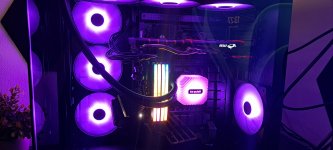

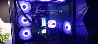

Tut mir leid für die Fotos, sie wurden wirklich so komprimiert, dass man wirklich garnichts erkennen kann.
Es leuchtet die VGA leuchte weiß.
