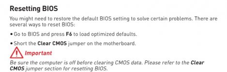

- CMOS resetted, indem die Batterie für eine Minute rausgenommen wurde und wieder reingepackt wurde
Das ist gut gemeint, ist aber kein Reset.
Mal im Handbuch schauen und einen ordentlichen Reset machen.
Aber wenn die CPU um Debug leuchtet, meint er auch die CPU oder das Board hat ein Problem.
Hätte das Neueinsetzen der Batterie nicht denselben Effekt wie der Jumper?
