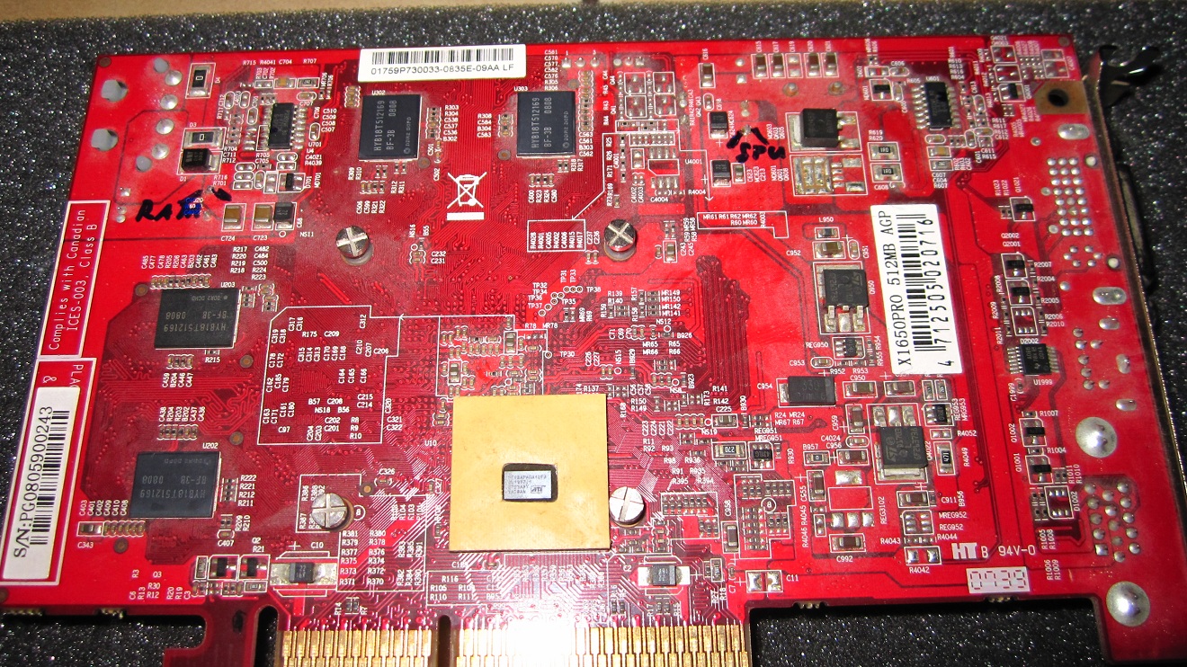

Ich habe hier einen Anleitung für einen Vold Mod an einer ATI PowerColor X1650 Pro DDR2 AGP Grafikkarte !! :)
hier sind die Vorderseite und Rückseite der Karte zu sehen !!

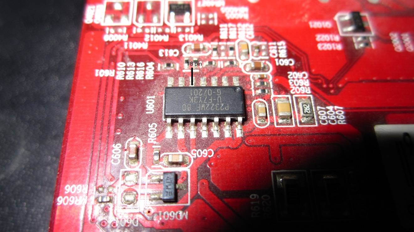

Hier ist der Chip "P2322WF" für den Vmod zu sehen der befindet sich 2x auf dem PCB, einer ist für die RAM Spannung und der andere für die GPU Spannung!!
Das Bild steht leider auf dem Kopf :ugly: sorry!

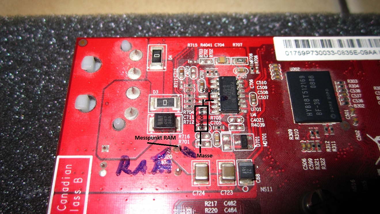

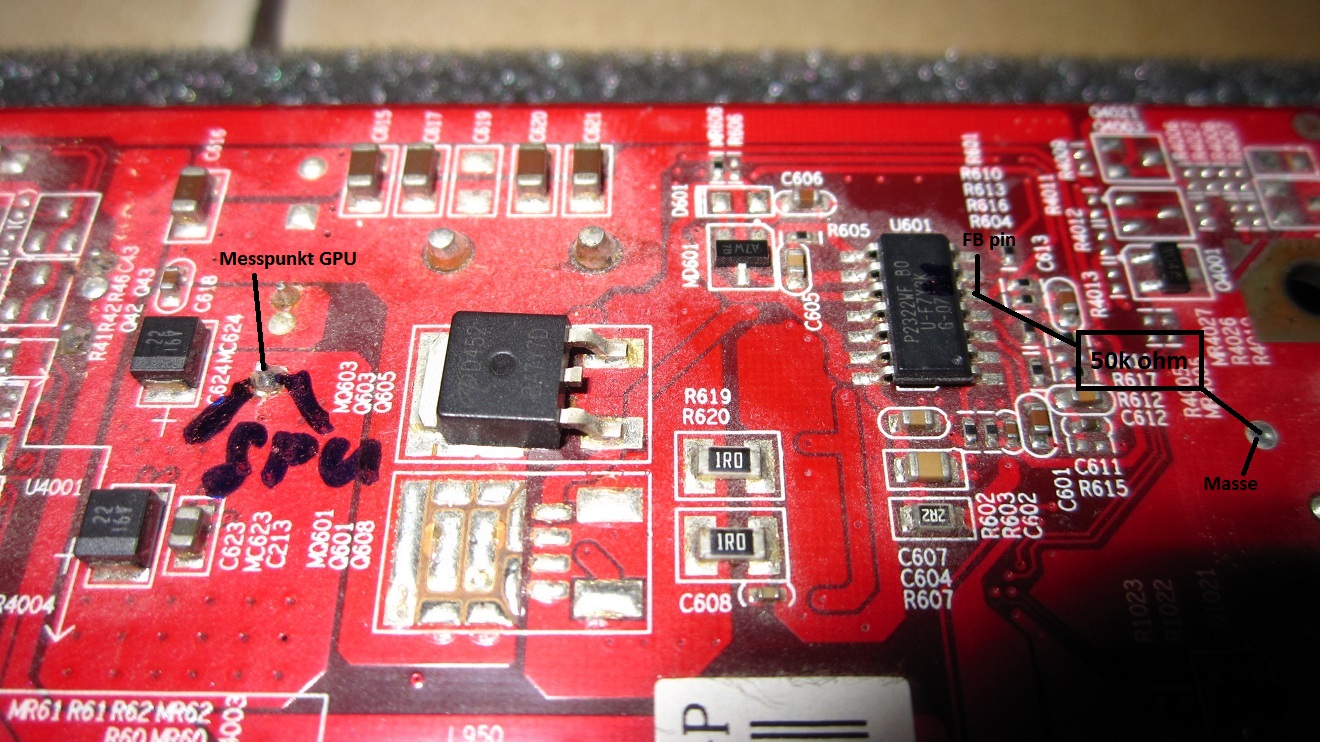

Vmod der GPU Spannung!! Die GPU Standard Spannung ist 1,328v, ich habe 50K ohm Trimmer verwendet womit sich die Spannung leicht auf 1,345v anhebt was aber kein Problem darstellt.
Durch reduzieren des Wiederstandes (Trimmer) erhört sich die Spannung!
Vmod für die RAM Spannung!! Die RAM Standard Spannung ist 1,888v, ich habe auch hier einen 50K ohm Trimmer verwendet womit sich die Spannung leicht auf 1,911v anhebt, was auch hier kein Problem ist.
