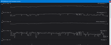

Gleiches Spiel wie oben, keinerlei Änderung der Grafikeinstellung ein Screenshot der neuen Afterburner Temperaturangaben.
Fakt: Die Normaltemperatur ist "nur" 3 Grad runter -> Dafür ist die Hotspot halt doch um gute 14 Grad runter und zugegeben läuft die Karte viel ruhiger - habe sie ja bei den hohen Temperaturen durchaus auch mehr die Lüfter drehen lassen.
Wenn ich das nun mache, ist sie wiederum bei der Normaltemperatur gleich ca. 10 Grad drunter.
=> Es war also in Summe schon ziemlich ein Erfolg.
Verwendet habe ich btw. die Thermal Grizzly Duronaut.
