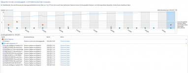

Hallo,
mein PC hat es sich zur Aufgabe gemacht mich zu ärgern. Es kommt nur ab und zu vor aber nervt richtig.
Wenn ich z.B. in eine neue Runde R6 gehe bzw. gerade Kartenbannphase ist, drehen die Lüfter hoch und dann ist der PC nach 1 bis 2 Sekunden aus. Ich dachte erst es ist das Netzteil allerdings habe ich es mit einem neuen: be quiet Pure Power 12M 850W immer noch.
Bei dazy hatte ich das Problem auch ab und zu mal das war da aber zufällig, meistens beim einfachen Rumlaufen.
12th gen Intel(R) Core(TM) i5-12400F
16gb Ram
AMD Radeon Rx6600XT
Vielen dank im Voraus
