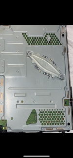

Ich danke dir für die Antwort ja, es ist eine fette PS vier die erste Generation ich habe noch die wärmeleitpaste erneuern und die Festplatte ausgetauscht, und ein neues Mainboard hinzugefügt, weil das HDMI Anschluss kaputt war
Ah, ja. Dann solltest du sicherstellen, dass das Mainboard richtig auf dem Kühler liegt, sodass die APU auch guten Kontakt hat.
Stammt das Bild von bevor du das Mainboard wieder auf dem Kühler installiert hast?
Auf Bildern kann man das immer nicht so gut erkennen, aber es sieht zumindest nicht so aus als ob Kühler und Wärmeleitpaste jemals Kontakt hatten. Sonst wäre die Wärmeleitpaste wohl mehr "zerdrückt".
Hast du die alte Wärmeleitpaste sowohl von der APU als auch dem Kühler richtig entfernt?
Unterschiedliche Pasten zu mischen ist nicht gut!
Achte auch auf die Wärmeleitpads auf den Speicherchips. Auf der rechten Seite "fehlt" der mittlere.
Wenn der also nicht auf dem Kühler klebt, brauchst du einen neuen!
