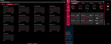

Deaktiviere im UEFi die automatische Software Installation und lösche den Mist GIGABYTE Control Center.
