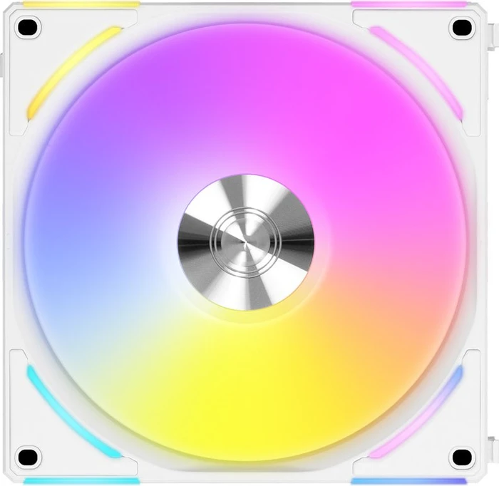

Auch beliebt sind die hier:
Kosten allerdings ein kleinen bisschen mehr als die Arctic.
Hmm aber da hab ich ja wieder einen Controller extra nur für die.
Bei den Wingboost 3 von Alpenföhn, die beim Radi dabei sind, hat man Zubehör um sowohl die 4pin PWM und 3pin RGB zu synchronisieren. Mit einem Kabel, ganz ohne Hub. So bau ich mir von jeder Marke einen eigenen Controller ein, das ist nicht so mein Ziel. Danke trotzdem für den Link, aber die werden es wohl nicht.
