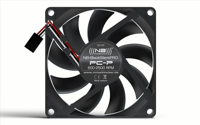

Ich würde die AIO als Intake nutzen und oben den möglichen 80x15 als Exhaust reinsetzen. Damit wird der Radiator mit kälterer Luft von aussen und nicht deutlich wärmerer Luft von innen "gekühlt". Da bietet sich ein Noiseblocker an.
