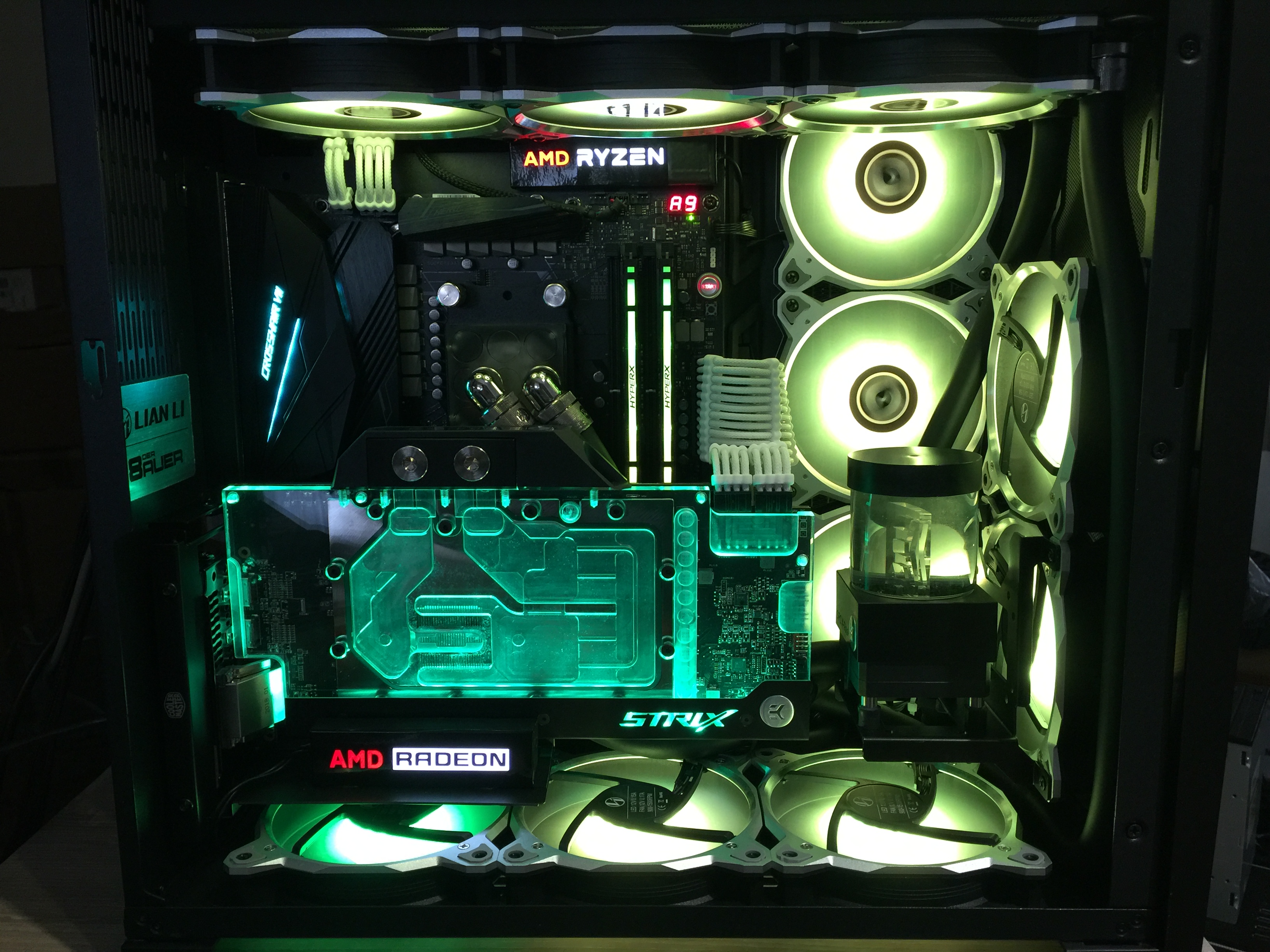

Ich habe einen vertikal stand von coolermaster und die riser Karte funktioniert mit meiner Vega 64 strix hervorragend. Muss allerdings sagen das dieses meine 2te ist da die erste defekt war, lag wohl an der vielen hin und her biegerei, dies sind da anscheinend etwas empfindlich. Hier ein Bild von meinem System
Habe mir das selbe Set gekauft und noch nicht verbaut, aber wenn ich alles aus diesem Thema lese bin ich wirklich am überlegen ob ich das Set wieder zurück sende.
Mein System sieht momentan so aus und mit der Leistung bin ich auch sehr zufrieden.
