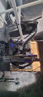

Also hab den PC mit schmerzens zerlegt*armes kabelmanagment* :D
Habe wie in der Anleitung beschrieben nur cpu Mainboard Grafikkarte 1 RAM Modul CPU Kühler Netzteil und die m2 ssd nochmals verbaut und mit prime getestet.
Davor hab ich alle Einstellungen in bios auf auto gemacht.
Nach 15 min prime95 blieb der PC an.
Mit beiden Modulen blieb der PC an.
Mit oc Profil mit 4.2 GHz und ram 2133 mhz und 1.2000 von blieb er an.
Mit volt 1.3500 blieb er ebenfalls an.
Wenn ich die frequenz auf 3000mhz stürzt er ab!! Ging aber so 2 Jahre
Hab sie mal auf 2800mhz gestellt und mache jetzt memtest mit beiden ram riegel
Hier koch Protokoll nach der reinfolge 1 vor den abstürzt die anderen nach den abstürzt wie man bei der Uhrzeit ablesen kann.
Gebe gleich Feedback was memtest sagt auf 4.2ghz und 2800 mhz ram auf 1.35 vol
