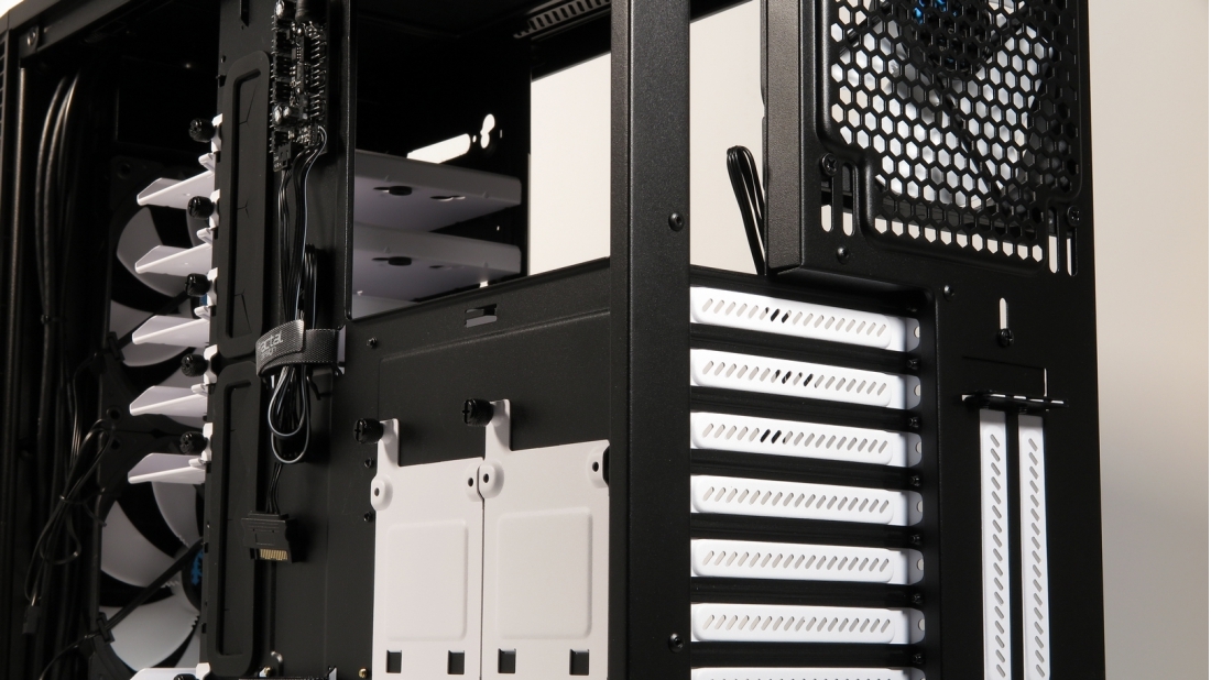

Mit verbauten Lüftern in der Front passt nicht mal die Pulse. :schief: Muss man ggf. den mittleren Lüfter in der Front ausbauen. Dann sollten zumindest Karten bis 340mm reinpassen. Was die Auswahl deutlich erhöhen würde.
Danke, das hatte ich übersehen.
Man kann auch einen Lüfter ganz unten und den Anderen ganz oben montieren.
Genauso machen wie es oben geraten wurde.
Grafikkartenmax. 300mm (440mm ohne HDD-Käfig) lt. Geizhals und Artikel.
Je nachdem wie man die Platten anordnet sollten aber Grafikkarten jeder Länge möglich sein.
