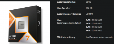

Versuch es bitte den RAM solange wir die Fehlerquelle suchen, in mit JEDEC und 5600 MT/s zu betreiben.
Der Grund ist, das AMD ein max. Takt von 5600 MT/s vorgibt und alles darüber OC ist und zu Probleme führen kann.
Quelle AMD
