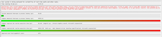

Jemand meinte ich sollte mir LatencyMon herunterladen und schauen woran es liegt. Dabei kam ich zu diesem Ergebnis:

Jedoch konnte mir keiner bei der weiteren Fehlersuche helfen.

Lade doch bitte das Bild direkt im forum hoch und nicht über irgend so ein anderes tool/Webseite... Da kann man doch nichts erkennen...

Hier ist das Bild auch nochmal im Forum selbst

Wenn LatencyMon da recht hat, dann wirds wohl irgendwie am Netzwerk liegen, Problem ist nur wie teste ich das gescheit wenn meine beiden Ports das selbe Problem haben, ich keinen Platz für eine Netzwerkkarte habe, aber das Board auch nicht einfach einsenden kann, da ich den PC zum arbeiten brauche?

Denn ein simples "ping 192.168.178.1" liefert mir halt ein 0ms Ergebnis ohne Paketloss.
Kannst du es einfach in dauerschleife im Hintergrund laufen lassen und wenn es ruckelt prüfen ob der ping dann schlecht ist?
Wie zuvor erwähnt, habe ich die Treiber alle bereits neu draufgehauen.
Ich hatte nun übrigens mein Kabel an dem 1GB port angeschlossen gehabt und dort in der Zwischenzeit auch komplette Verbindungsabbrüche gehabt. Der Adapter ist für bis zu 10sec einfach komplett verschwunden.
Am 2.5GB Port tritt dieses Problem noch nicht auf.
Bezüglich dessen habe ich es ne weile Probiert und habe Zeitgleich dann auch einen großen Spike im Ping.
Ich vermute also einfach mal dass das Board (schon wieder) im Arsch ist.
