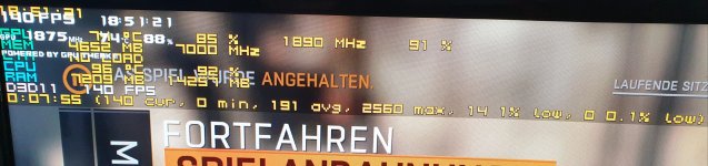

Da Afterburner mit Steam anscheinend nicht funktioniert und da Minecraft das einzige nicht Steam Spiel was zur Zeit installiert ist, habe ich hier mal ein Foto gemacht. Vielleicht hilft es ja.
Das Overlay funktioniert mit Steam und zwar 100%. Du kannst auch mal im Riva Tuner das Detection Level höher stellen, vielleicht macht das Probleme.
Dein Screenshot ist mit V-Sync und Minecraft ist das denkbar schlechteste Spiel um so etwas zu testen, da muss die GPU nicht mal aus dem Idle heraus um 60 FPS zu halten.
Der CPU Takt und dessen Gesamtauslastung fehlt übrigens noch.

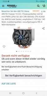

Und Lüfter hat er den hier:
Wärmeleitpaste wurde vor kurzem erst erneuert.
