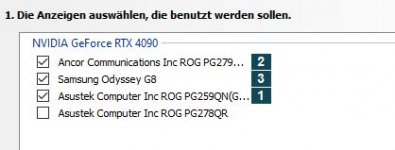

habe jedoch das problem das ich keine 4 monitore betreiben kann ich habe zwar 4x zur auswahl in nvidia kann aber nur 3 auswählen sobald ich 4x mache geht ein haken raus dort ich weis wirklich nicht wo dran es liegt
Monitore sind 2x WQHD 1 165 HZ 1x FULL HD 360 HZ
und 1x 4k 240 HZ
habe schon probiert Auflösung runterzustellen und HZ zahl kein erfolg kann doch wirklich nicht sein das die 4090 das nicht packt odeR?

Bin jetzt nicht so tief in der Materie drin, aber braucht man für alle deine Monitore DP? Also dass es rein technisch gar nicht gehen kann?! Hab aber kein Plan, wie sich das dann mit der niedrigeren Auflösung/Bildwiederholrate verhält...

AFAIK kann die Karte max. 7680 x 4320 darstellen. Sprich deine 4 Displays müssen insgesamt darunter bleiben. Dazu kommen dann noch folgende "Einschränkungen":
Bis zu 4K 12-Bit HDR bei 240 Hz mit DP 1.4a + DSC. Bis zu 8K 12-Bit HDR bei 60 Hz mit DP 1.4a + DSC oder HDMI 2.1 + DSC. Mit doppeltem DP 1.4a + DSC, bis zu 8K HDR bei 120 Hz

ich habe 1x 4k 240 hz und 2x 2560x1440 und 1x full HD
haben alle DP aber grafikarte hat nur 3x DP 1x über hdmi
Das problem ist Windows dwm dieser rendert alle display ausgänge zusmammen und nichzt egtrenntd aher ist die Auflösung auf besagte 7680-4320 beschränkt
Das kann auch 10560-1440p sein
Aber du überschreitest schon mit dem 4k display die max Auflösung mit den beiden 1440p displays
Stell mal beim 4k display 1440p ein dann laufen alle.
habe ich gemacht selber fehler kann keinen 4 auswählen einer geht dan weg
habe auflösung auf full hd gestellt bei allen 60 hz klappt nicht kann das nicht auswählen
Vielleicht ein Problem der Anschlüsse? Vielleicht kann man Deine Kombination von Anschlüssen nicht nutzen?
Leider ist das Handbuch ohne Anmeldung anscheinend nicht herunterladbar... Vielleicht guckst Du da mal rein?
Wenn Du z.B. alle drei DP-Anschlüsse nutzt, sind vielleicht die beiden HDMI gesperrt? Oder zumindest einer? Oder eine andere ähnliche Kombi?
Nicht selten bei Multi Monitor Setup, das bei so vielen unterschiedlichen Monitoren mit unterschiedlichen Auflösungen und Hz Zahlen was nicht richtig funzt.
