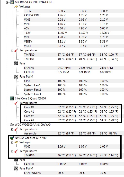

Hier der Screenshot (PC Laufzeit 2 Stunden) den Stresszeit mache ich später und sende die Screenshots!
Vielen Dank!
Deine CPU wird zu heiß im Leerlauf schon 65grad. Der stürtzt dir bei Prime sofort ab aber kannst ja mal testen.
Dein CPU-Kühler hat sich gelöst.
