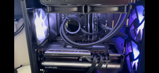

Ich habe beim Zusammenbau darauf geachtet das alles korrekt und richtig verkabelt wurde. Als ich fertig war wollte ich den PC dann zum ersten mal testen, ich habe auf dem Startkopf des Gehäuses gedrückt und er fing an zu leuchten. Die Lüfter und der Arbeitsspeicher leuchtet. Was mich jedoch wunderte war das sich die Gehäuse Lüfter nicht drehten und die Kühlung der Wasserkühlung nicht aufleuchtete bzw. der Display. Das einzige was sich drehte war der Lüfter vom be quiet Netzteil. Beim starten hat der Pc auch kein Geräusch von sich gegeben, wie einen Piepton oder ähnliches als würde er hochfahren. Der PC wurde natürlich direkt mit den Monitor über die Grafikkarte verbunden und auch der richtige Eingang am Monitor ausgewählt. Doch es konnte kein Signal gefunden werden, der PC startet nicht und es kam auch kein Bios oder sonst eine Anzeige auf dem Bildschirm. Also hab ich einiges versucht und ausprobiert (wie weiter unten aufgeführt) um das Problem vielleicht zu lösen. Doch alles half nichts. Dann habe ich angefangen alles nochmal auseinanderzubauen und wieder neu zusammenzubauen. Schlussendlich war der PC fertig zusammengebaut und wieder das gleiche Problem die RGBs leuchten, aber nichts außer der Netzteil-Lüfter drehte sich.
Die EZ Debug LED Anzeige zeigt bei mir such immer etwas anderes an mal leuchtet nach einem Neustart die Orange „RAM“ leuchte und mal wie im Video zu sehen die grüne „Boot“ leuchte. Nun leuchtet aber wieder nichts auf der EZ Debug anzeige.
Was habt ihr noch für Vorschläge Ideen was man tun könnte? Ins Bios Menü komme ich ja erst gar nicht.

Das Mainboard Kabel, was zum Netzteil hingeht, hat einen großen und einen kleinen Stecker.
Sind beide eingesteckt?
Auf deinem Bild kann ich die CPU-Spannung nicht sehen, da sich dieser Stecker oben links hinter dem Radiator befindet. Ist dieser auch drin? Aber bitte wegen des Steckers am Netzteil schauen, der wurde bei manchen anderen User mal weggelassen. Denn die RGBs haben 5v Spannung und anscheint, kommt die korrekte Spannung nicht am Mainboard an.

Den hatte ich nicht eingesteckt, da ich dachte das wäre für High End Mainboards die mehr Leistung benötigen. Das werde ich direkt versuchen (:
Der muss drin sein, sonst bekommt das Mainboard die korrekte Spannung nicht.
Bist aber nicht der Erste, der sowas annimmt. :D
Daher habe ich das auch direkt angemerkt.
Die obere CPU-Spannung ist optional, wenn dazu mehrere Anschlüsse auf dem Mainboard bestehen, aber nicht bei der MB-Spannung, da müssen beide eingesteckt sein.

Oh mein Gott es läuft. Ich hatte zwei Tage alles versucht und den PC durchgetestet und auseinandergebaut und hin und her. Ich war komplett verzweifelt und jetzt läuft er alles leuchtet und die Aio springt an. Ich danke dir. Darf ich dir etwas gutes tun ? Brauchst du irgendeinen Geschenkgutschein (Steam, etc)?
Nein ist schon ok, das nächste Mal nicht verzagen, sondern IICARUS fragen. :fresse:
die Aio springt an.
Die AIO ist per USB-Kabel angeschlossen und dazu muss das System anlaufen.
Die Gehäuselüfter beziehen 12v, solang das System noch nicht initialisiert ist und laufen daher oft kurze Zeit schneller. Sobald das System eingebunden wurde und das Bios Screen erscheint, zieht die Regelung der Lüfter im Bios und dann laufen sie auch langsamer.
In deinem Fall hatte ich auch diesen Verdacht, da deine Gehäuselüfter nicht angelaufen sind und bei korrektem Anschluss müssten sie laufen, auch wenn es sich um die volle Drehzahl handelt. Da aber nur die RGBs geleuchtet haben, war direkt mein Verdacht, dass die 12v vom Netzteil nicht korrekt anliegen. Daher habe ich auch direkt an diesen Stecker gedacht, der auch von anderen Usern manchmal nicht eingesteckt wird und dasselbe Problem dann haben.
