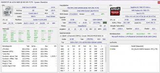

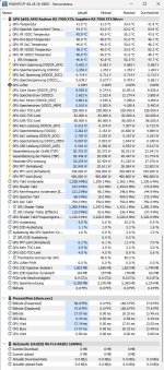

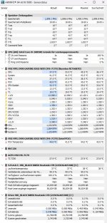

Hallo zusammen,
ich habe meinen PC mit einer RX 7900 xtx und 32 GB Ram aufgerüstet.
Bei Call of Duty Warzone komme ich nicht an die Leistung.
Es ruckelt und die FPS sind echt gering.
Mit FSR 3 hab ich bis zu 300 fps jedoch sieht das Game nicht so schön aus und auch da ist die Hardware nicht ausgelastet.
Benchmark laufen auch gut.
Was ich schon versucht habe:
- Bios Update
- aktuelle Treiber
- Windows neu aufgesetzt
- alle Foren durchsucht und alle Tips versucht
Ich hoffe ihr könnt mir anhand der Anhänge weiterhelfen, wenn Ihr mehr Infos benötigt fragt mich gerne.
Danke!

Zeig mir doch mal ein GPU-z mit Render Test
(für den Render Test auf das kleine Fragezeichen hinter der PCI-e Anbindung klicken )
Bsp.
Für mich sieht das aus, als wäre die CPU total überfordert, also total im CPU-Limit.
Evtl. Grafikkarte mehr belasten durch höhere Grafikeinstellungen im Spiel.
Bin aber auf dem Gebiet nicht so bewandert, Da sollen die Spezialisten mehr dazu sagen können.

^^ Genau so schaut es aus.
Deswegen würde auch ich die Grafikdetails aufs Maximum einstellen, es werden dann zwar viel weniger FPS generiert, was letztlich der CPU entgegen kommt, aber die Bildqualität steigt enorm.
Der gute alte 10850K.
War mal ´nen Geheimtipp anstatt den teureren 10900K zu nehmen.
Leider für so schnelle Grafikkarten ist die CPU nichts mehr.
Wie schon empfohlen höhere Grafik Einstellungen um mehr Last auf die GPU zu bekommen oder neuen Unterbau kaufen.
Ich würde zweiteres empfehlen.
Weil durch ersteres fallen zwar die FPS, dafür aber mehr Bildqualität.
Allerdings werden die Frametimes nicht die aller besten sein und alleine deswegen würde ich den guten alten 10 Kerner verscherbeln und was aktuelles kaufen.
