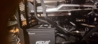

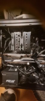

Die Stecker sollten drin sein, hab mal ein paar Fotos angehängt.
Über das nicht vorhandene Kabelmanagement breiten wir bitte den Mantel des Schweigens, da hatte ich eben keinen Bock mehr drauf ( beim Rückbau)

In der unteren Reihe vom Netzteil, wirkt es so als wäre ein Kabel nicht richtig drin.
Und noch eine blöde Frage...du hast 2 Netzteile unterschiedlicher Hersteller...hast du auch die Kabel genutzt, die beim jeweiligen Netzteil bei lagen?...
Dumme Frage, muss aber sein...weil...
Wie man sieht ist das Mainboard-Kabel anders belegt beim Netzteil.
Kabelmanagment? Was ist das? :D
Hab grad noch mal alle Kabel am Netzteil neu gesteckt, leider auch kein Erfolg.
Hab natürlich jeweils die beiliegenden Original-Kabel der jeweiligen Netzteile genommen.

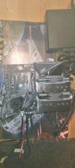

Ich bin jetzt eben dazu gekommen das Board auszubauen und die Min.Config zu testen.
Jetzt liegt es auf nem Karton, 24 Oin und die beiden CPU Stecker angeschlossen (mehr braucht ja erstmal nicht oder?) und nur CPU und ein RAM Riegel drin.
So weit so gut, nur wie schalte ich das ganze jetzt an?
Über den Schalter am Netzteil geht's ja nicht
Ok, habs gegoogelt und die Pins überbrückt.
Es bekommt Strom, d.h. die Lüfter vom CPU-Kühler drehen und der Kleine vom Mainboard auch.
Die CPU- Debug LED leuchtet jetzt, heisst das Ding ist hin, oder kann das auch ein Hinweis auf was anderes sein?
Sollte ich noch weiter testen (andere RAM Riegel, Graka einbauen usw.) oder ist die Diagnose klar?

So, kleines Update (leider kann ich kein Video posten).
Nun leuchten die Debug LEDs in folgender Reihenfolge:
2x CPU, dann DRAM, VGA und Boot gleichzeitig, dann wieder CPU,
danach VGA und Boot gleichzeitig und dann noch jeweils einmal nacheinander VGA und Boot.
Kann's leider nicht besser beschreiben, sorry.
