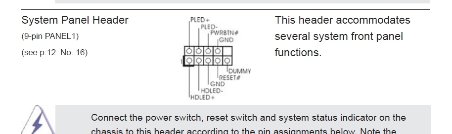

Jop, das Teil hat keinen Power Schalter am Brett.
OK, dann schnapp dir das Handbuch und schau nach, welche beiden Pins die sind, auf der der Power Schalter vom Gehäuse draufgesteckt wird.
Das sind ja nur zwei Stück. Hast du alles angeschlossen, kannst du diese zwei Pins mit einem Schraubendreher überbrücken (nur diese Pins berühren, nichts anderes, also einen kleinen Dreher nehmen, keinen Eispickel :D) und der Rechner startet.
Also den PWRBTN und den GND.
Das sind die beiden rechten oben am Panel Heater, schau wie gesagt im Handbuch nach.

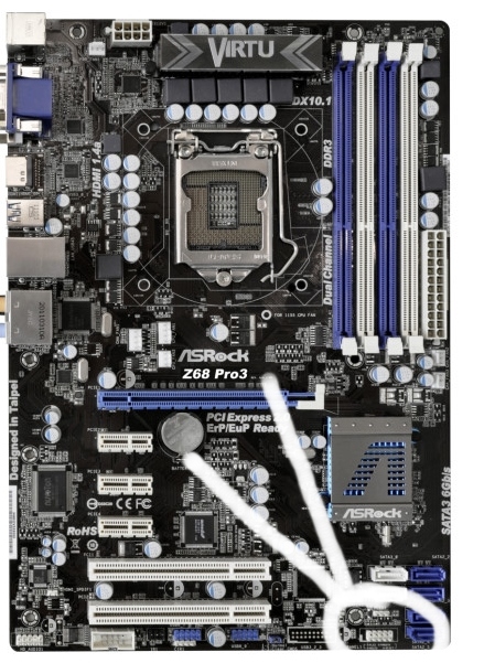

Wieso Plastik ummantelt?
Hier ist der Panel Heater, den du brauchst.
Und der ist aufm Brett dort zu finde, wo der weiße Kreis ist.
