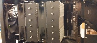

Der muß auf jeden Fall in Richtung des hinteren Gehäuselüfter blasen.
So das die warme Luft dann rausbefördert wird.
Hab ich gemacht ?
Da waren sie schon bestellt, musste ins Bett ?
Bin hier nicht im Thema drin, welcher Ram?
Aber RAM ist zu hoch um Kühler andersherum zu montieren?
Dann bitte wenigstens die Lüfter drehen, sodass diese nach hinten raus pusten.
Du möchtest, dass die Kiste vorne einsaugt und hinten rauspustet.
Es sind die
G.Skill RipJaws V​
Ist alles gut, Performancetechnisch ist das auch egal, wie rum der Kühler sitzt.
Wichtig wäre nur, dass die Lüfter in die richtige Richtung pusten.
Hier nochmal um sicherzugehen. Anordnung müsste pull pull pull sein in Richtung Gehäuse außen.
Gruß Florian
Jo passt, sieht sogar so aus, als wenn du den Lüfter über den RAM bekommen würdest, wenn du die Klammer höher montierst.
Wenn er um 90 Grad gedreht wird, dann kann es sein, das er nicht zum hinteren Gehäuselüfter die warme Luft befördert. Das wäre dann nicht optimal.
Aber ist er ja richtig rum montiert. :)
Kühler, nicht Lüfter :ugly:
