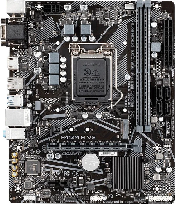

Wenns das Board ist, die günstigste Variante:
Oder eben alles neu.

Alles neu würde sich jetzt stark gegen unser verfügbares Budget wenden - da war eigentlich mit Weihnachten im Rücken nicht wirklich was geplant.
Ein neues Mainboard hingegen wäre okay. Aber gibt es da vielleicht noch ein anderes Board, welches
ich vor Juli 2025 bekommen könnte? :D
