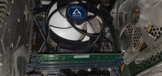

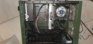

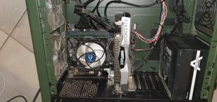

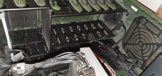

Mach bitte von den PC paar Fotos, so das wir sehen können wie der von Innen so ausschaut. Danke.
Ich hoffe, die Bilder sind okay soweit.
Jo der PC sollte UMGEHENT gereinigt werden. CPU Kühler ist komplett dich und Kühlen wird der nicht mehr.
Auch ist der RAM nicht richtig drin! Könnte sein das einer der S-ATA nicht richtig sitzt?
ALLES auf korrekten Verkabelung und Montage kontrollieren!
Oh Mann, stand der Pc in einer Schottergrube? Zerlegen und reinigen wäre angebracht.
Die Ramslots reinigen (Druckluft, Zahnbürste) vlt startet er deswegen nicht, dann richtig reinstecken/drücken sodas die Verriegelung einrastet.
Den PC haben wir seit ca 2 Monaten erst. Insgesamt hat er rund 2 Jahre auf den Buckel und wurde vorher
wohl nicht einmal geöffnet.
Funktioniert hat der PC einwandfrei bisher. Das mit dem Ram ist wohl mein Fehler. Hatte den einmal
versucht, in den anderen Slot zu stecken um zu schauen, ob es daran liegen kann. Habe wohl beim
zurückstecken geschlampt.
Woran macht ihr aus, dass der Kühler der CPU durch ist? Die Temperatur liegt doch im grünen Bereich.
Und auch vorher hat der PC sich nie gemeldet, wie es üblich ist, wenn die CPU überhitzt.
Der CPU-Kühler wird noch laufen. Nur die Lamellen sind mehr als DICK mit Staub verdreckt und hindert so die Kühlung. Ich Wette das der Lüfter auf 100% läuft. Wenn der Rechner wieder Sauber ist, herrscht Ruhe.
