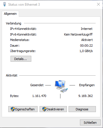

Es lag tatsächlich am MoBo. Habe mir eine Intel Netzwerkkarte bestellt, den Eingang des Routers auf 1 Gbit/s gestellt und es hat sofort einwandfrei geklappt.
Ich verstehe leider nach wie vor nicht, wie ich es geschafft habe, den Ethernet Controller meines MoBos zu schrotten.
