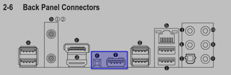

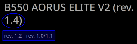

Von dein Mainboard gibt es mehrere Versionen! Als erstes muss du rausbekommen welches du hast.
Da zu Schau unten Links auf dem Mainboard welche Version du hast:

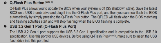

Wenn du rausbekommen hast, welches MB. Kannst du das Aktuelle UEFI download und flashen.
!!! Dazu aber die M.2 demontieren !!!
