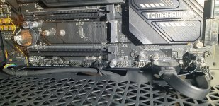

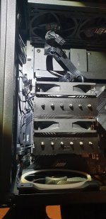

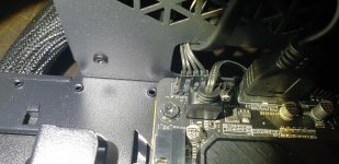

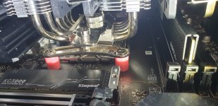

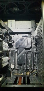

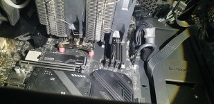

Mache doch bitte mal ein oder mehrere Bilder des Boards und der verbauten Komponenten. Bitte auch von dem Frontpanel-Connector - also dort wo das Kabel vom Powerschalter des Case aufgesteckt wird, vielleicht ist dort etwas falsch angeschlossen.
Fotos vom Mainboard mit verbautem CPU-Lüfter, CPU und RAM habe ich mit angehangen.

Der Resetknopft steuert die LEDs der Lüfter und des Gehäuses, da der Knopf an dem LED-Controller auf der Rückseite des Gehäuses angeschlossen ist. Ich habe wie im vorherigen Bild ersichtlich nur den Power-Knopf sowie die Power-LEDs angeschlossen.

Der Powerknopfstecker am Frontpanel Connector ist schonmal richtig angeschlossen. Alle anderen Steckerverbindungen sehen auf den ersten Blick auch gut aus.
Prüfe bitte noch, ob bei der Mainboardmontage die Standoffs (Abstandhalter) richtig gesetzt wurden, denn die Anleitung gibt vor, dass im Bereich der PCIe-Slots bestimmte Stellen nicht durch diese berührt werden dürfen, wenn sie noch im Gehäuse stecken...
