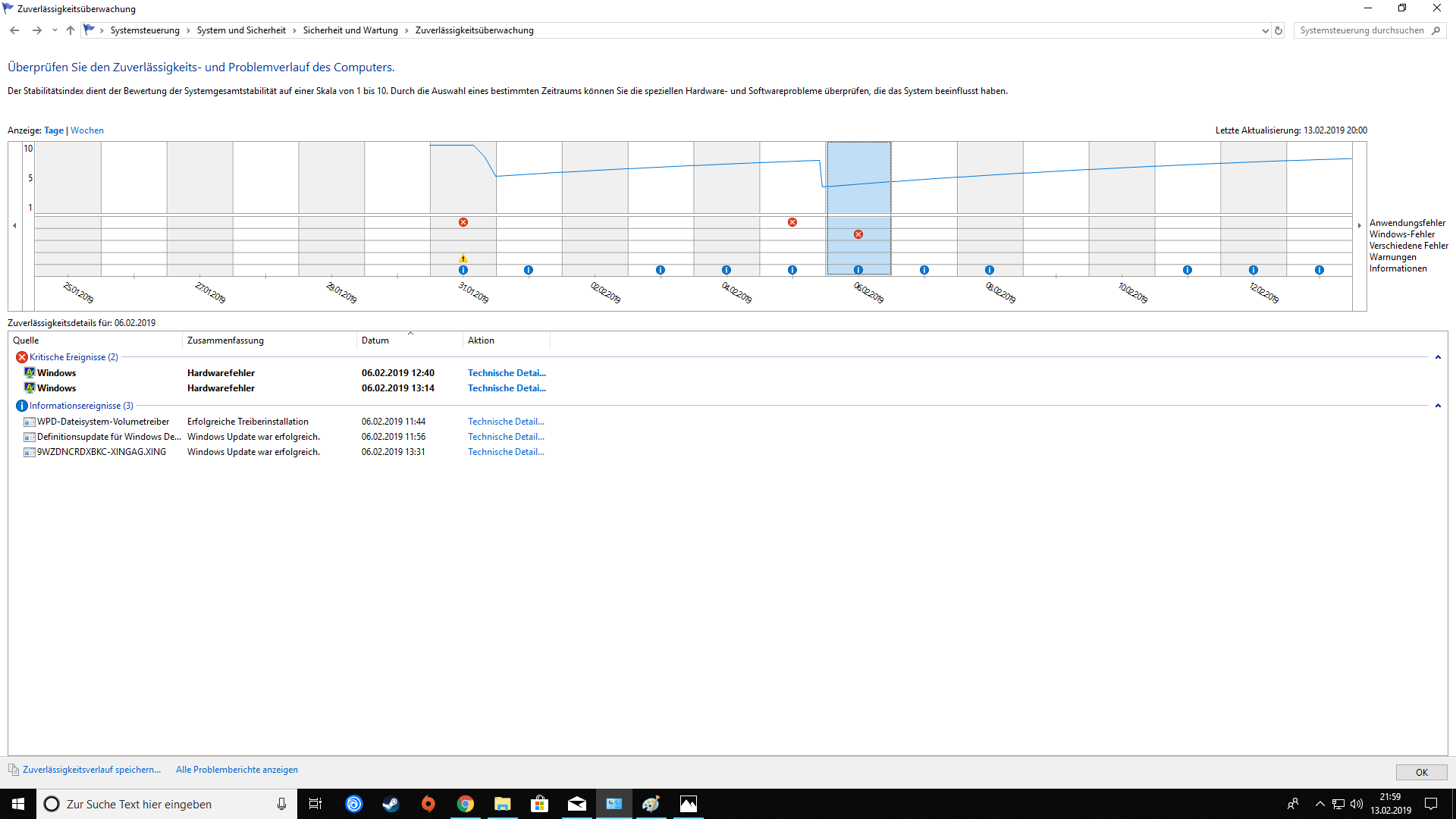

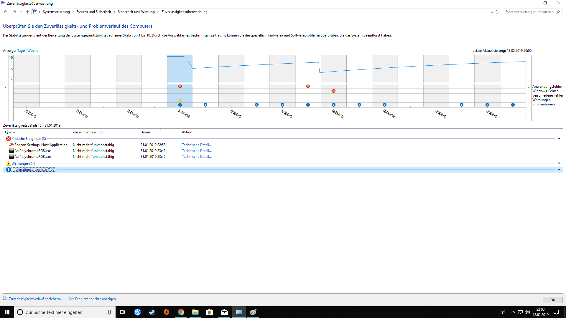

Kannst auch mal in den Zuverlässigkeitsverlauf von Win schauen ob er dort was kritisches geloggt hat:System/Sicherheit/Wartung.

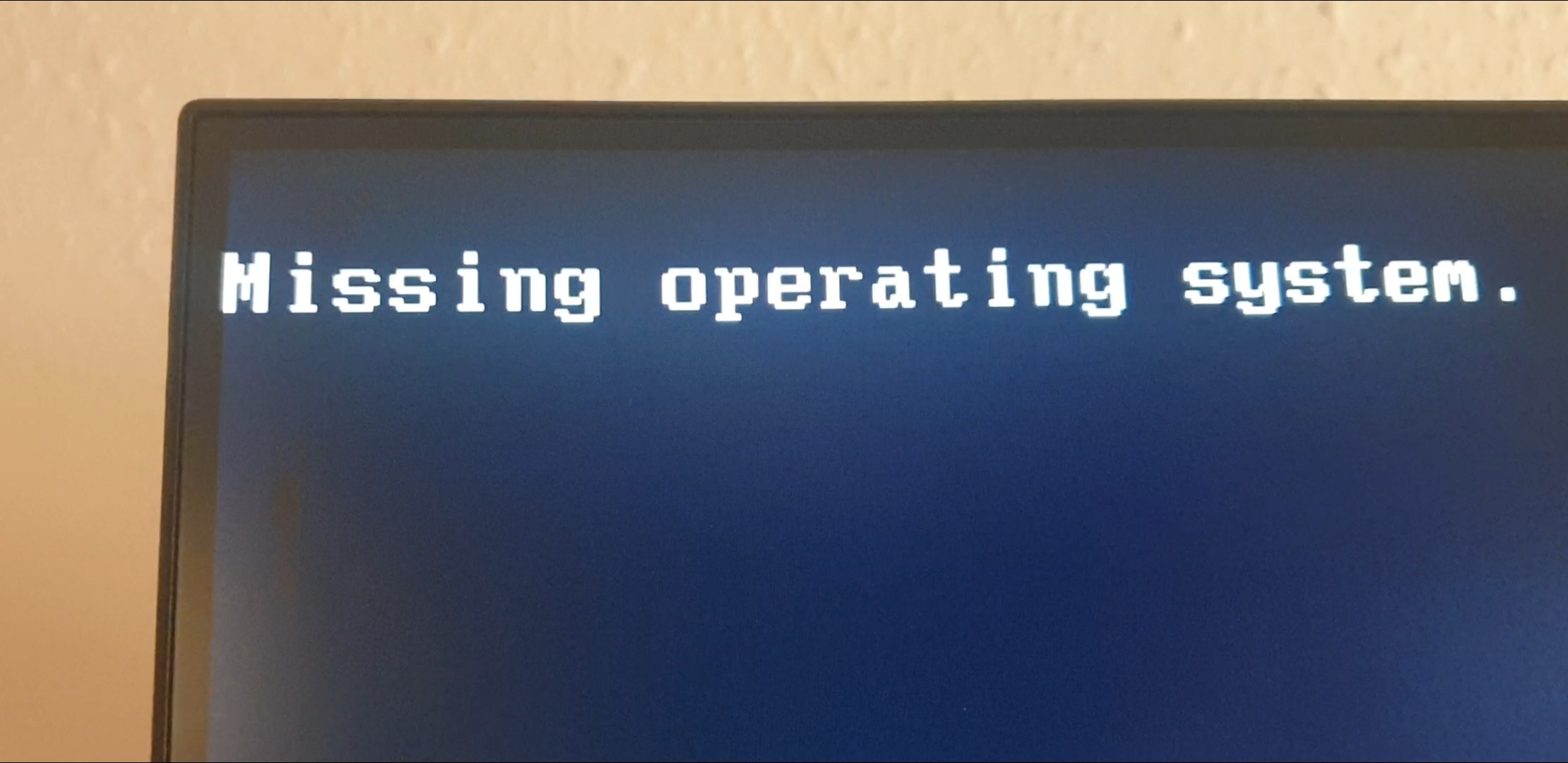

Hab es jetzt nochmal so gemacht und diesmal kam ganz kurz diese Bild mit den Text

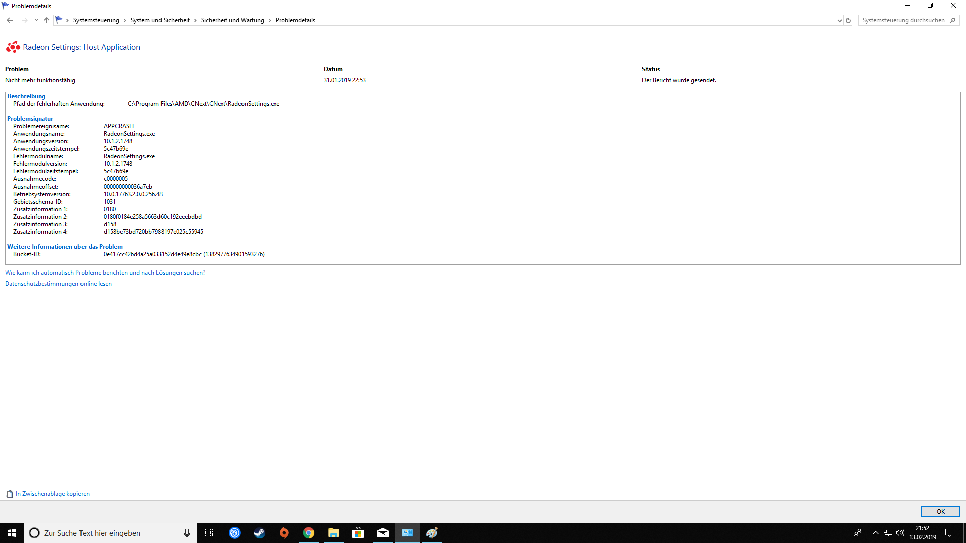

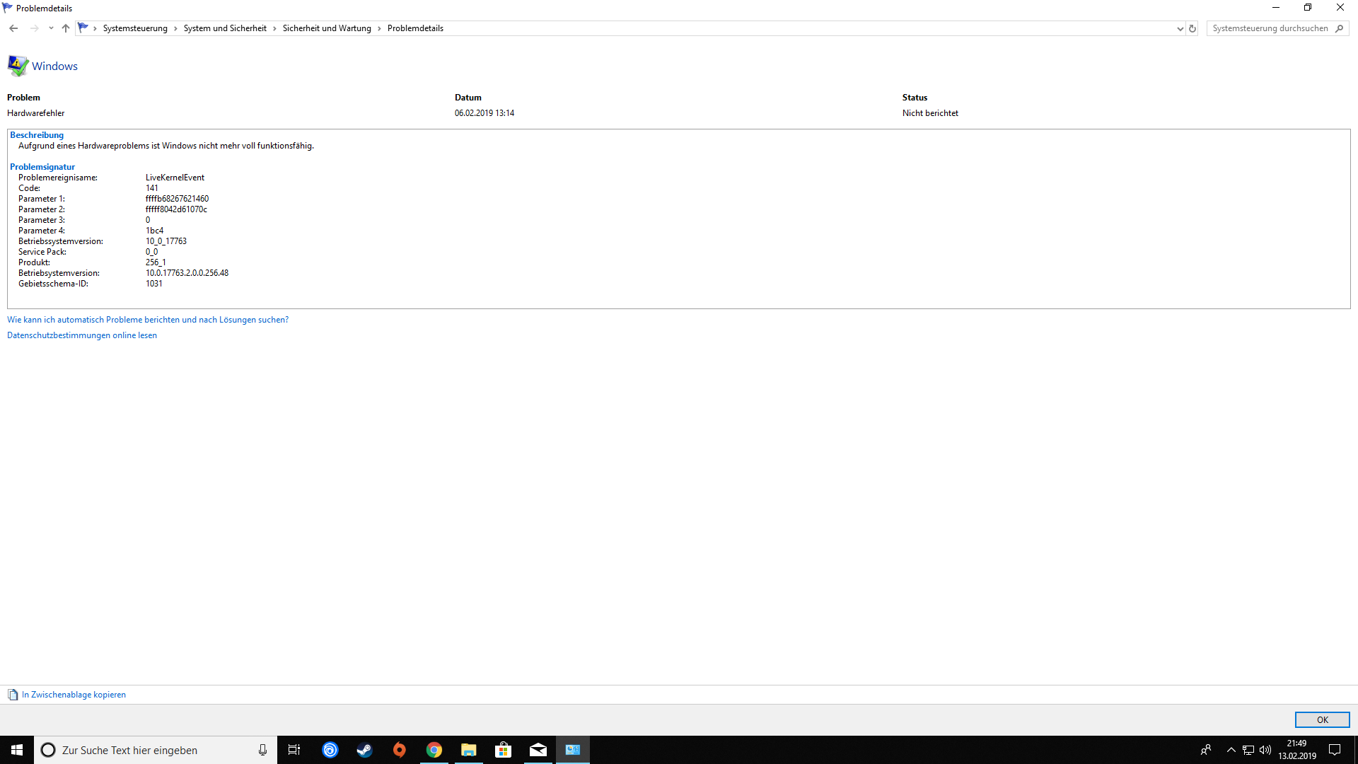

Hab jetzt auch mal unter Windows-Wartung geguckt und bin da auch wohl fündig geworden. Aber der Zeigt nur an 3 Tagen Fehler an und immer unterschiedliche.
Habe vorhin mal das Problem auf bild 2 gegooglt und da meinte jemand das es vllt am Audiotreiber liegen kann. Aber dann würde der PC doch nicht abstützen oder?
