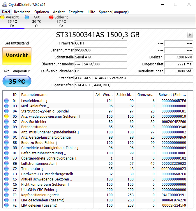

1x HDD: 1500GB Seagate Barracuda 7200.11 ST31500341AS (Vorsicht laut CrystalDiskInfo: http://fs5.directupload.net/images/160726/mqwroozc.png

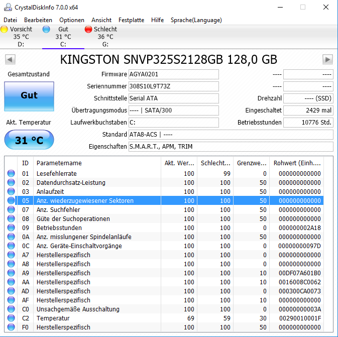

1x SSD: kingston snvp325s2128gb ( Gut laut CrystalDiskInfo: http://fs5.directupload.net/images/160726/gypm757x.png )

1. Wie sieht´s mit der HDD Festplatte aus, kann man die komplett vergessen oder kann man die noch benutzen?

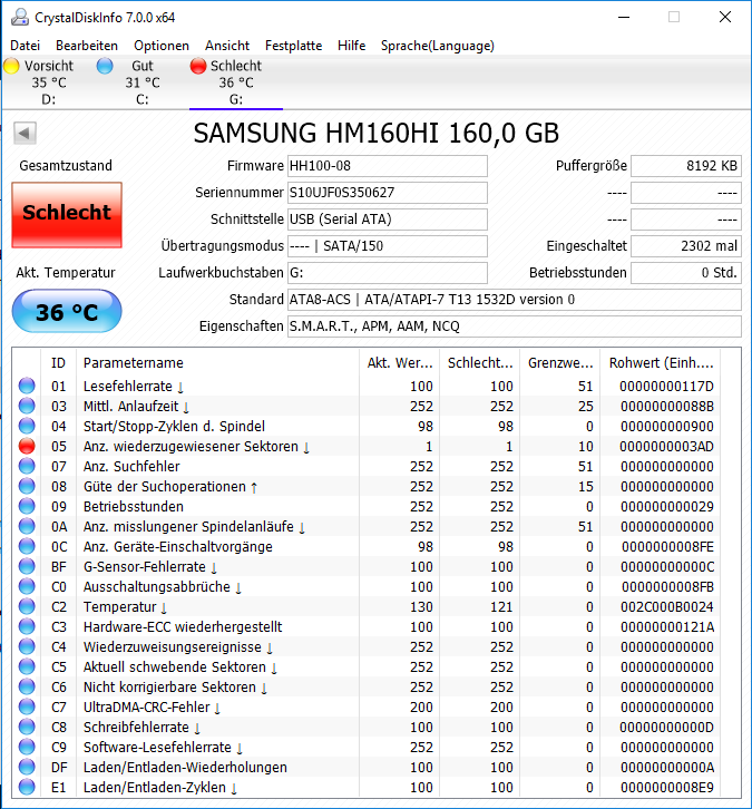

2. Ich habe eine externe Festplatte, der es anscheinend sehr schlecht geht http://fs5.directupload.net/images/160726/hmar6hj4.png habe dort alle meine Fotos & Videos gespeichert, ich habe schon gemerkt, dass die nicht mehr vernünftig geht! Und einige Bilder von mir gehen nicht mehr, also die werden zwar angezeigt, haben aber 0KB und können nicht gelesen werden. Und manche Dateien kann ich nicht mehr rüber ziehen, würde vielleicht eine defragmentierung was bringen, oder würde das alles verschlimmern? Habe mal mit chkdsk versucht, hat nichts gebracht und auch mit der Fehlerüberprüfung hat nichts gefunden!

1. Die HDD würde ich austauschen.
2. Dort die Daten sicher, soweit es geht und dann auch weg mit der Festplatte.

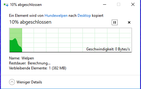

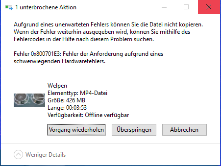

Hi, habe von meiner externen Festplatte (Zustand: Schlecht), nun alle Dateien auf die HDD-Festplatte (Zustand: Vorsicht) verschoben, von 130.107 Dateien, blieben 17 Dateien übrig. Diese brechen immer ab bei dem Versuch, sie rüber zu ziehen. Darunter sind 12 Bilder, 2 Photoshop-Projekte, 2 Videos & Audio Datei. Was mache ich jetzt am besten? Kann man die irgendwie noch runter bekommen? Also, aktuell sind halt noch alle 130.107 Dateien auf der externen Festplatte drauf, ich habe diese halt einfach kopiert auf die HDD-Festplatte. Habe schon chkdsk & Fehlerüberprüfung versucht! Hat nichts gebracht!
Wenn ich z.b irgendeine von diesen 17 Dateien versuche rüber zu ziehen, passiert:
http://fs5.directupload.net/images/160727/8rc48oeo.png - Als erstes läuft es halt ganz normal, geht aber nach ein paar Sekunden runter auf 0 Byte/s! Das bleibt dann ein paar Minuten auf 0 Byte/s bis irgendwann diese Meldung kommt:
http://fs5.directupload.net/images/160727/kd4ef8lr.png
Vorgang wiederholen, bleibt er auch immer genau an der selben Stelle hängen!
Nun, weiß ich nicht, was ich am besten machen sollte... Kann ich die Dateien noch retten? Vielleicht sollte ich mal die Festplatte defragmentieren... bzw. sollte ich erstmal alles auf der externen Festplatte löschen, bis auf diese 17 Dateien?
AW: PC / 4K Video & Foto-Bearbeitung / SOURCE-GAMES / 600€-700€
Also vier Fotos kann ich gar nicht öffnen & haben 0KB, die anderen lassen sich zwar öffnen, dauert aber sehr lange & es treten Pixel-Fehler immer genau an den selben Stellen auf. Die zwei Photoshop Projekt Dateien kann ich ganz normal öffnen und werden mir angezeigt, aber wenn ich sie in Photoshop öffne, sieht´s schon wieder anders aus.. Die Videos können abgespielt werden & brechen aber irgendwann ab einer Stelle dann ab, ich denke mal, dass ist auch die Stelle, wo das mit dem kopieren abbricht auch! Bei der Audio Datei genau, dass gleiche
Tja die bilder gibt es nicht mehr, da gibt es nur noch den index eintrag. Den rest würde ich noch mal einzelnd kopieren. Kannst du die dateien öffnen und dann neu speichern?
