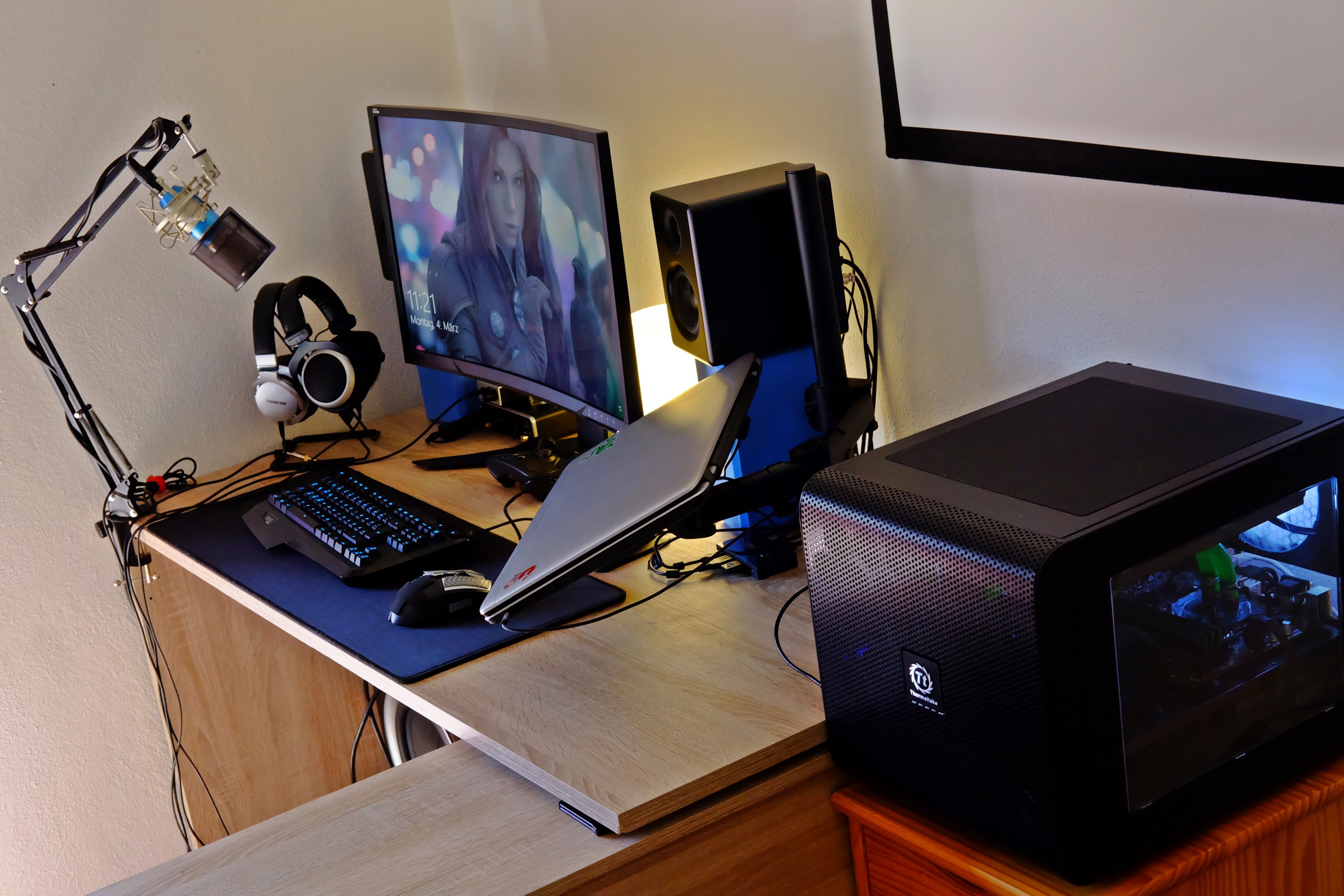

Soo, ich habe nun die wavemaster TWO NEO stone gray bekommen und per Cinch an meine Soundkarte angeschlossen. Funktioniert auch alles super, aber irgendwie bin ich nicht ganz zufrieden.
Sie stehen auf meinen Schreibtisch und recht nahe an der Wand dran... ich glaube das ist dass Problem. Ich habe den Bass auf der geringsten Stufe und wenn ich nun Videos auf Youtube schaue, oder Streams, oder eben generell Musik höre, dann ist der Bass noch immer sehr unangenehm. Es schallt so sehr nach vorne, schwierig zu beschreiben.
Ich habe die Vermutung das es daran liegt der der Bass nach hinten geht und dann direkt gegen die Wand und das ist dann dieses unangenehme Gefühl.
Da hilft wohl nur Boxen zu testen die nach vorne hin den Bass ausgeben.
