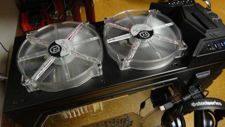

Ich hätte vorgehabt die Lüfter wie auf dem Bild einzubauen. (Das sind aber nicht die Bitfenix. War zu faul sie umzustecken :fresse:)

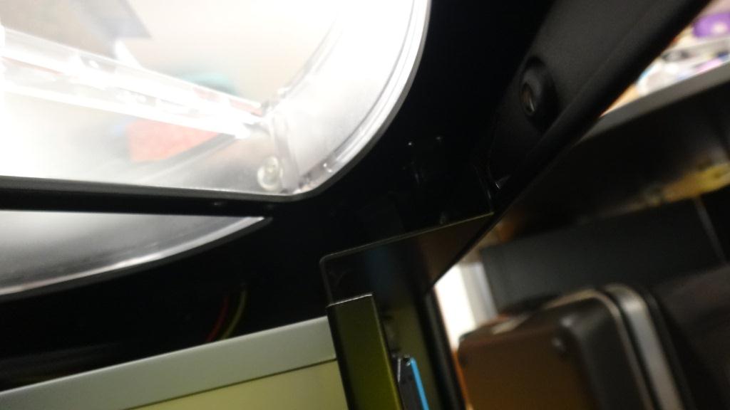

Unter dem Metall hätte ich dann den Radiator aufgehängt. Mir ist aber etwas aufgefallen:
pc-007-jpg.505666
abstand-001-jpg.505668

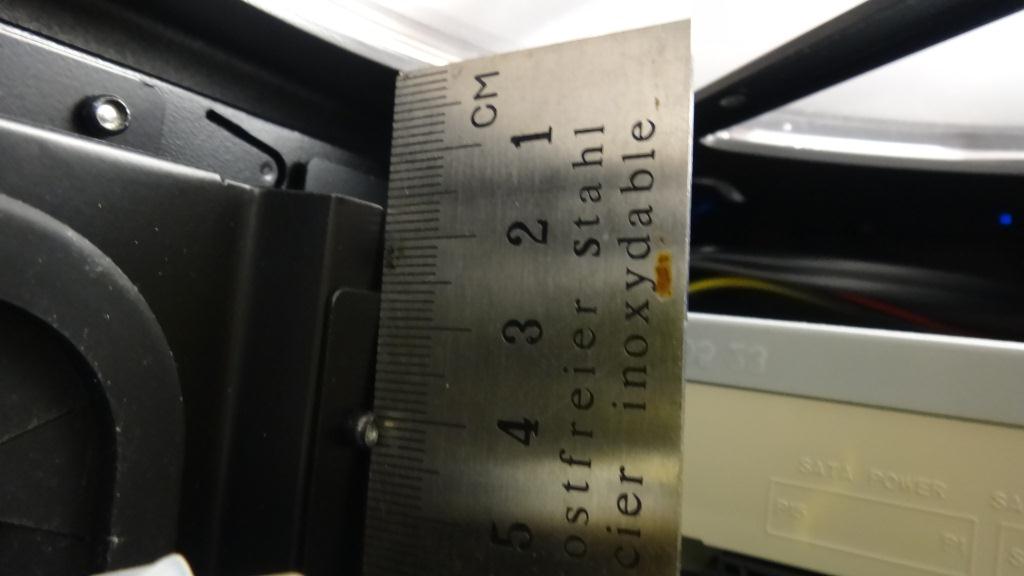

Letztes mal habe ich 2,5 cm gemessen. Merkwürdig. :huh: Trotzdem: Ich habe keine Radiatoren mit einer Höhe unter 3 cm gefunden. Eine Möglichkeit wäre, die Lüfter unterhalb des Metalls zu befestigen und der Radiator darüber. Doch die Plastikabdeckung am Deckel hat keine Löcher. Diese müsste ich dann irgenwie reinbohren. Und dann die Schläuche irgenwie wieder ins Case bekommen.
Weiß gerade net weiter. Wie soll ich diese Radiatoren befestigen? Bin leider noch kein großer Handwerker gewesen, habe aber trotzdem ein paar Werkzeuge.

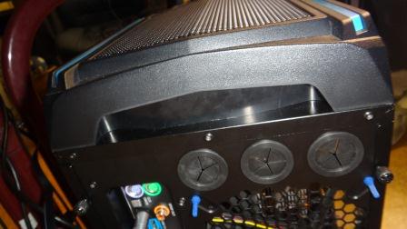

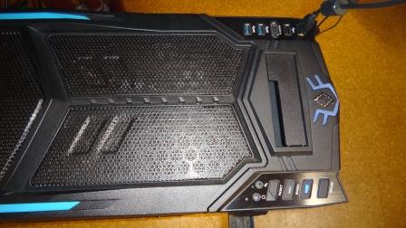

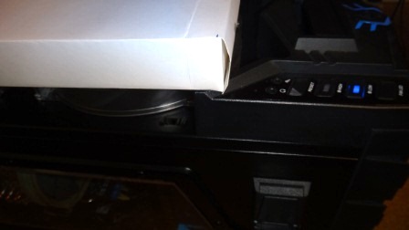

Das case ist doch noch neu. ;-( aber du hast natürlich recht. Danke für die Antwort. Ich hab mittlerweile den radiator "nachgebaut" (irgenwie zu kurz geraten) paar bilder:
das meine ich mich mit den Löcher: das plastikteil ist zu und das mesh will ich net kaputt machen. rein bekomme ich den schlauch jedenfalls mal schon:
003-jpg.505944
004-jpg.505945
Darum wollte ich die lüfter eigentlich innen reinbauen. Das Plastikteil stört etwas. :ugly:
007-jpg.505946
