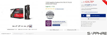

Hab mir dann jetzt mal was rausgesucht.
Vielleicht mag ja nochmal jemand rüber gucken, ob das alles so Sinn macht.
Gerne Verbesserungsvorschläge.
Werde dann nochmal gucken, ob ich die ein oder andere Sache noch günstiger finde :)

Was wäre denn grundsätzlich dein Budget? Für etwa 100 EUR mehr gibt's einen 5800X3D, der in Games deutlich besser performed. Für etwa 175 EUR mehr gibt's eine 6800XT. Das würde zumindest etwas länger halten als das, was du da bisher herausgesucht hast - gerade die CPU.
Naja, ich möchte natürlich so wenig wie möglich ausgeben.. :D
Jedoch bin ich eigentlich auch der Meinung, dass wenn ich ein paar Euro mehr investiere, ich langfristig mehr von habe.
Ich möchte aufjedenfall ein paar Jahre Ruhe haben.
Mein jetziges System habe ich 5 Jahre, und ich möchte dann auch mindestens die nächsten 5 Jahre Ruhe haben.

1. ich denke ein Ryzen 5600 für ca. 130 € sollte erstmal reichen, sollte es in 2-3 Jahren nicht mehr reichen, könntest Du auf nen gebrauchten 5800X3D aufrüsten, die 300+ € wären aktuell rel. viel, wenn Du nicht so viel ausgeben willst
schau dazu doch mal in die Kaufberatung hier und entscheide selbst
2. RAM kauft man am besten immer als 2er Kit, also statt 1 x 32 GB besser 2 x 16 GB, sonst hast Du kein Dual-Channel, sondern nur Single-Channel = halbe Geschwindigkeit
zudem unterstützt Dein Board angeblich keinen 3600er RAM, da steht 3200 (OC), Du kannst den 3600er zwar runtertakten auf 3200, aber ...
daher vielleicht überlegen das Board zu tauschen gegen ein B450er, das unterstützt 3600er+ ohne OC, ein Asus Prime davon gibts so um die 70 € , die noch neueren B550 sind zwar besser aber auch teurer
wenn Du den 5600 statt den 5700X nimmst, könntest Du zum gleichen Preis ein neueres Board haben, manche Verkäufer bieten beim Kauf auch ein Bios-Update mit an (gegen Gebühr), da könnest Du Dir den Stress ersparen
keine Ahnung wie aufwändig das Bios-Update auf Deinem jetzigen B350er ist, vorher mal schlau machen
3. das 750 W Pure Power-Netzteil ist schonmal um Einiges besser als Dein Jetziges und damit machst Du nix falsch, aber für ein paar Euro mehr (ca. 10-15?) gibts das BeQuiet Straight Power auch mit 750 W, das ist sozusagen nochmal eine Qualitätsklasse höher
vermutlich würde auch eins mit 600-650 W locker reichen, wenns eine 6700XT wird
edit: habe gerade gesehen, das BeQuiet für die Pure Power 12 Netzteile 10 Jahre Garantie gibt, bei den Straight Power 11 sinds nur 5, daher habe ich das mal wieder durchgestrichen :D

1. Wäre es für dich denn berechtigt, für den 5800x3d soviel Geld auszugeben? Also ist der wirklich soviel besser, sodass es sich lohnt, den jetzt zu kaufen?
Angenommen ich würde soviel Geld ausgeben wollen.
2. Das ist tatsächlich ein 2er Kit, also 2x16GB.
Wie würdest du denn handeln? Angenommen ich würde 1200 Euro ausgeben wollen.

Dann habe ich jetzt erstmal folgende Komponenten ausgewählt. (Anhang)
Auf AM5 Sockel würde ich ungern wechseln wollen.
Zur GPU: ich sag mal so, ich würde schon gerne auf high Settings spielen wollen, gerade wenn ich mir eine neue Grafikkarte hole.
Spiele Ark, Rocket League, RDR2, Rust so in die Richtung.
FPS würde ich so 100-120 haben wollen?
Aber die 6800XT würde ja dann auch nochmal 200 Euro mehr kosten ..
Oder doch lieber die CPU 5700X und dafür die 6800XT?
Angenommen ich würde streamen wollen, und Photoshop usw nutzen.
Sorry, für die ganzen Fragen, aber als Ahnungsloser ist es manchmal schwierig :D

1. sag mal, wo stellt Du den Warenkorb zusammen?, 369 für nen 5800X3D ist schon teuer und das Board für 170 € auch
beim Netzteil kannst Du das nehmen, was Du zuerst hattest, wie gesagt, 10 Jahre Garantie beim Purepower 12, das Dark Power ist zwar richtig gut (High-End) aber 60 € teurer
edit: aja noch ein paar Fragen:
2. in welcher Auflösung willst Du nun spielen?
3. wann wolltest Du upgraden, sofort oder ist noch nen Monat Zeit?
4. kommt Gebrauchtware in Frage?

Ich stelle das bei Alternate zusammen. Weil ich es dort übersichtlich fand, würde die aber dort auch nicht kaufen.
Soweit ich gesehen habe, ist Mindfactory mit am günstigsten.
Bei dem Board weiß ich halt garnicht, welches gut ist. Hab jetzt folgendes ausgewählt.
2. in 1080p also FullHD?!
3. Muss nicht sofort sein, ARK 2 kommt wohl Juni/Juli raus. Vorher wollte ich es schon fertig haben.
4. Ungern. Ich weiß nicht, worauf man da achten sollte. und wenn, wo?

Wenn der CPU Kühler fast so viel kostet wie das mainboard... :ugly:
Die 84€ für nen DRP4 musst du nicht ausgeben.
Dann lieber doch noch ~20€ mehr in das mainboard investieren und einen Kühler für "nur" 50/60€ kaufen ^^
Außerdem brauchst du keine 2 Netzteile und eigentlich auch keines mit 750W :ka:
PS:
Der RAM fehlt jetzt dafür? :confused:
Bitte in drei Gottes Namen: Pack noch 50 EUR drauf und kaufe dir ein ordentliches Mainboard anstatt so ein Krüppel-Mainboard im komischen Formfaktor. Wenn es Gigabyte sein soll, mindestens sowas hier.
Beim CPU-Kühler brauchst du auch nicht so viel Geld ausgeben. Der hier (hat sogar shiny shiny funkel funkel bling bling RGB) würde schon reichen. Mein Go-To-Luftkühler (Scythe Fuma) ist derzeit leider schlecht erhältlich.

Ja hab's berichtigt. :D jetzt sollte das richtige Bild drin sein.
Ram habe ich schon gekauft. 2x16GB.
Welches Mainboard könnt ihr denn empfehlen? und Lüfter? Gibt ja bestimmt auch welche, die nicht ausreichen..
Reichen denn 650W?
