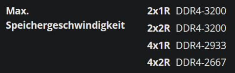

ich finde das die Kombination auf deiner 5800X3D und einer RX 7900 XTX gut funktioniert.
Die 4 RAM Riegel können zu etwas Leistungsschwund führen. Kannst du sie mit EXPO auf 3200 MT/s betreiben?
Quelle AMD
Es könnte also besser sein die 4 Riegel gegen 2 Riegel mit je 16 GB zu tauschen.
Kommt drauf an wie du den Takt mit den 4 Riegel hinbekommst.

Ich hab tatsächlich damals überlegt, ob das so gut ist mit 4 Riegeln. War halt einfach, nochmal so ein Set aus 2x8 GB dazu zustecken Hatte ich aber glaube im Forum abklären lassen. Im Bios ist D.O.C.P 3200 Mhz CL 14 eingestellt (Flare X mit Samsung B-Die). Treiber, BIOS und OS aktuell.

Bei Vollbestückung kann es sein das die Rams nich mit dem Max möglichem Takt laufen.
Da kommen die Speichecontroller meistens mit 2 Riegel besser klar.
Was ja bei X3D CPUs ja nicht mehr so sehr ins Gewischt fällt....wen man nicht Benchamark Jäger ist.

Im BIOS ist D.O.C.P aktiviert auf CL14 3200 Mhz.
Das ist doch super wenn die 4 Riegel mit den Vollen Takt 3200 MT/s jetzt schon laufen.
Da steht dem Spiele Spaß nicht im Weg.
Wenn du Spaß mit den Feintuning Undervolting hast spricht nichts da gegen. Damit lassen sich aber keine Wunder verbringen und ob das den Auwand Wert ist liegt kannst bei dir.
