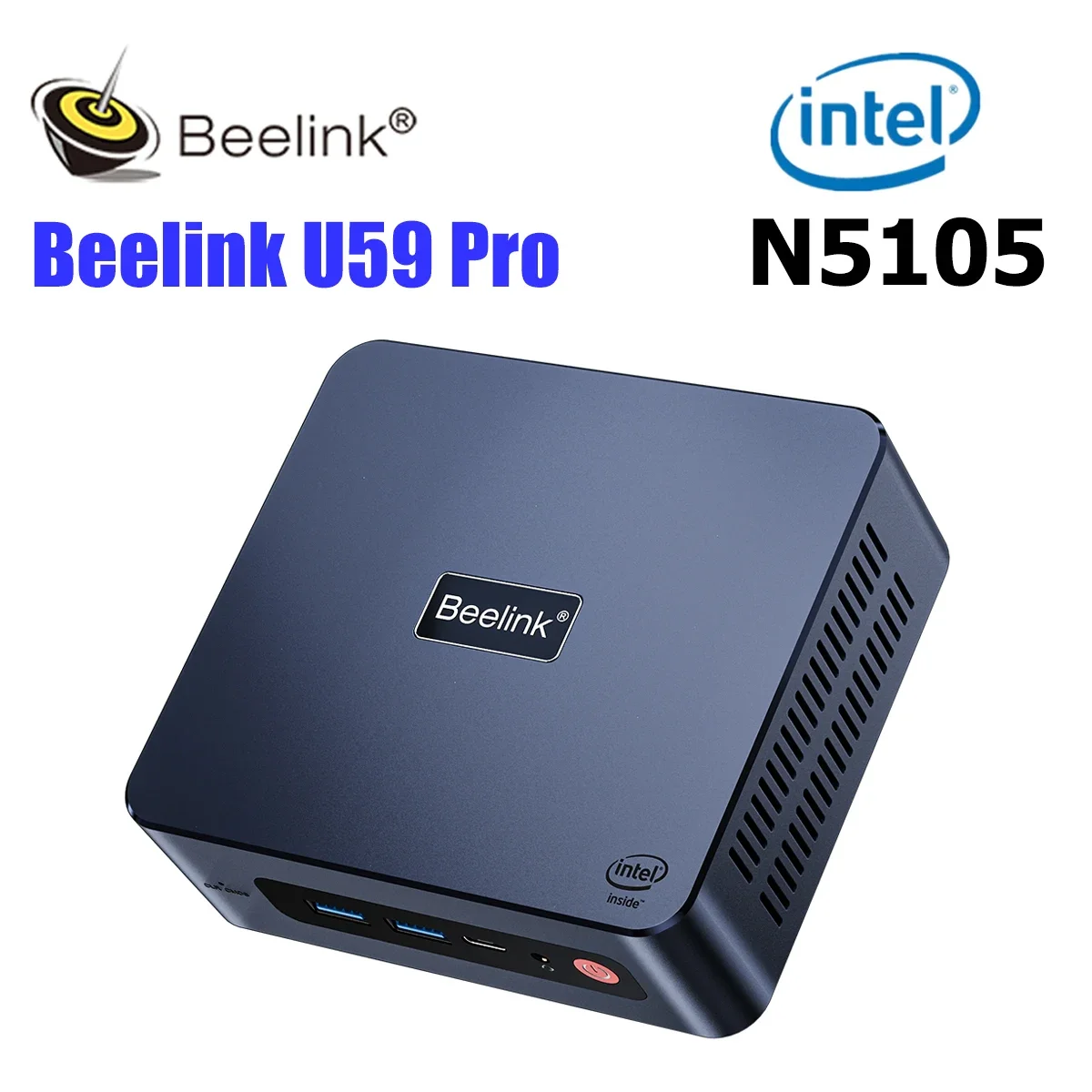

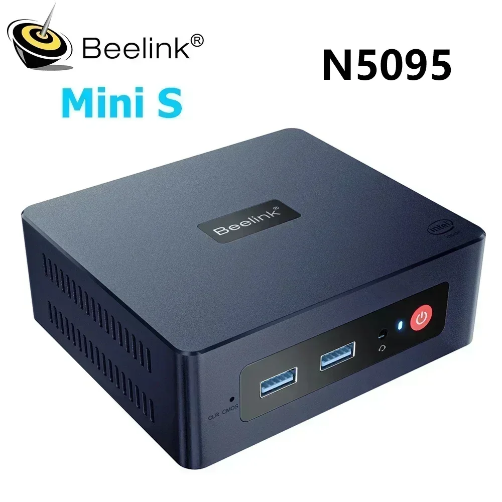

Wenn es nur um einen Office-PC geht, reicht eigentlich schon was "kleines". Nur mal als Beispiel mit Intel N5095, 8GB RAM und 128/256GB SSD.):
Oder aus Deutschland, als Intel-NUC (Barebone), und etwas teurer:
RAM und SSD bei dem Intel-NUC nach Bedarf noch dazu kaufen. Anders als bei dem Gerät oben kann man hier keine 2,5" SSD/HDD zusätzlich verbauen.
Edit:
Hier eine etwas bessere "Version" des Beelink Mini-S, den U59 Pro mit Intel 5105 (stärkere Grafik ggü. N5095), 2 RAM-Slots (Mini-S nur einen), USB-C und Dual-Gbit-LAN:
Edit:
