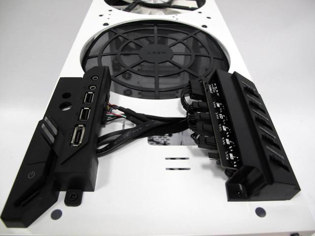

plane mir ein NZXT Phantom anzuschaffen und da dann eine Wasserkühlung einzubauen. Erstmal soll nur mein Phenom II X4 955 BE rein, später ggf. noch die Grafikkarte mit in den Kreislauf. Laut diesem Forum soll ja in den Deckel ein Triple Radiator passen. Was könnt ihr da auf den Bildern erkennen, lohnt sich das oder saugt der dritte Lüfter da kaum was an? Groß basteln möchte ich jetzt nicht, da ja der Support für einen Dual-Radi ab Werk schon vorhanden ist -> Ohne Bastelarbeiten! Dazu kommt, dass unten ja nochfalls auch noch nicht sichrbar ein Dual-Radi reinpasst, wenn man den HDD-Käfig etwas einkürzt.
Dann zum Bilder-Auswerten: Hier ist das Phantom zu sehen mit einem Dual-Radi. Lohnt es sich 1. noch zwei Lüfter von unten dranzusetzen (möchte alle Lüfter natürlich so weit wie möglich drosseln können!) oder ist das angesichts des Leistungsvorteils Blödsinn? Und wie stehts mit dem zweiten 200mm-Lüfter für den Deckel, macht der Sinn (natürlich auch gedrosselt ~400rpm)? Macht sowas Sinn? Und wie dick darf der obere Radi beim Phantom sein, wie dick dann ggf. mit Lüftern? Hatte da an den MagiCool Slim Dual 240 gedacht (wobei es natürlich schon schön wäre, wenn der 360er passen würde ;) ).
Dann war nebenbei noch der Austausch des Seitengitters durch Plexiglas geplant. Bekommt der Deckelradiator dann überhaupt noch genug Luft oder ist das Blödsinn?
Danke schon mal an alle, die auf den Bildern was erkennen können oder was zum Phantom wissen :D

Slimradis sind zumindest bei niedrigen Lüfter Rpm gar nicht so viel schlechter als "normale".
Was ich jetzt auf den Bildern am Iphone erkennen kann passen doch in dein Phantom oben 2x200er rein.
Warum nimmst du dann nicht die? Das einzige Problem ist das es nicht alzu viele 200er Lüfter gibt zwischen denen du die Auswahl hast. 2x200er Radiatoren hätten relativ viel Kühlfläche und Notfalls könntest du ja auch noch unten bzw im Heck 120er Radiatoren einbauen.(halte ich für relativ unnötig)
Was die Lüfterdicke angeht musst du am besten mal bei dir nachmessen wie viel Platz da ist.
