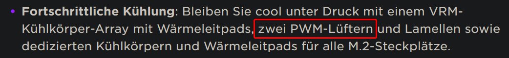

Die beiden VRM Lüfter sollen im UEFI einstellbar sein. Man soll eine Lüfterkurve anlegen können, die abhängig von den Temperaturen der Spannungswandler ist. Auch eine Komplette Deaktivierung der Lüfter soll Problemlos möglich sein.
Wieweit diese Angaben stimmen, muss du im UEFI nachsehen.
