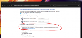

Windows fährt seit dem es auf Tablets läuft nicht mehr in dem Sinne runter.
Es speichert immer noch den alten Rotz vom letzten Start und lädt diesen wieder neu.
Im Taskmanager unter Leistung -> CPU steht die Betriebszeit, wie lange die Kiste an ist.
Bedeutet du musst folgende Option deaktivieren, damit dein Rechner wirklich runter fährt: (Siehe Anhang.)

Die Einstellung ist schon aus. Den Tipp hatte ich schon vom NZXT Support bekommen. Brachte alles nichts.
