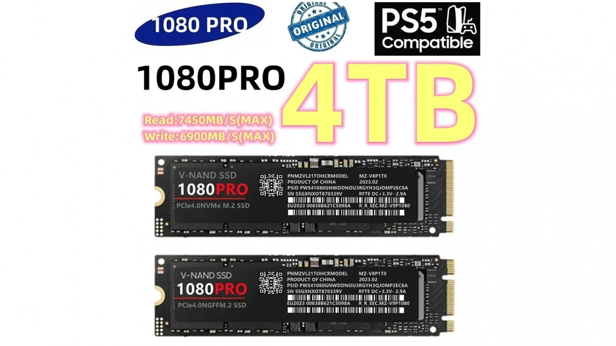

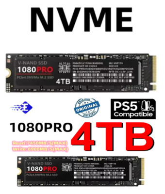

DIe ist neu und vom Händler, es ist nicht die erste wo das passierte nach dem Aufkleber ist es eine 1080 M.2 NVME Pro in einem HP Notebook

Das wäre ein Dial eine M2 PCI-E 5 SSD 4 TB für 32 €. Wenn eine Original ~ 280 € kostet!
Finger weg vom Aliexpress!
Wenn Du seriös Preiswert einkaufen möchte. Such mit Geizhals.de dein Produkt.

Die NVME habe ich bei EBay erstanden, und auf der Rückseite war nur die verwendung von Samsung.
Sie wurde nicht als Original angeboten und daher, weil es grade schon einige Hersteller gibt, hatte ich sie gekauft.
Der Händler hat anstandslos das Geld zurpück erstattet und ließ mir die WAhl ob ich sie Zurück sende oder entsorge, da ich Vermute wenn ich sie nicht zurück sende machtt dieser Ärger habe ich sie zurück gesendet, habe mein Geld ja wieder.
Uund normalerweise kaufe ich lieber Originale, da ich bisher da nie Probleme hatte. Aber man lernt ja nie aus.

Sowas gibts auch schon (ASS SSD, CrystalDiskInfo,...), aber in dem Fall hier war das nicht nötig da völlig offensichtlich war was der Fehler ist bzw. dass die SSD Nepp/Schrott war.
Tja, Geiz ist Geil, wo noch das aussehen eines anderen Herstellers dreist nachgeahmt wird, zu einem Preis jenseits aller Vernunft, was kann da schon schiefgehen ;-)
