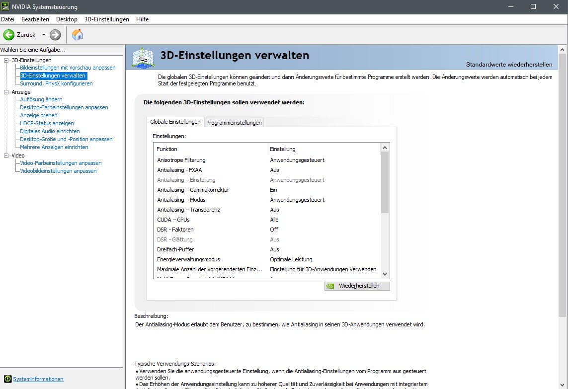

Ich habe weder "Monitor-Technologie", wie Blechdesigner es im Bild hat, noch habe ich die Option "G-Sync einrichten", wie es auf den anderen Bildern zu sehen ist.
Danke für die Tipps. Werde es nochmal mit einem DisplayPort-Kabel versuchen oder es wird Zeit für einen neuen Monitor.
