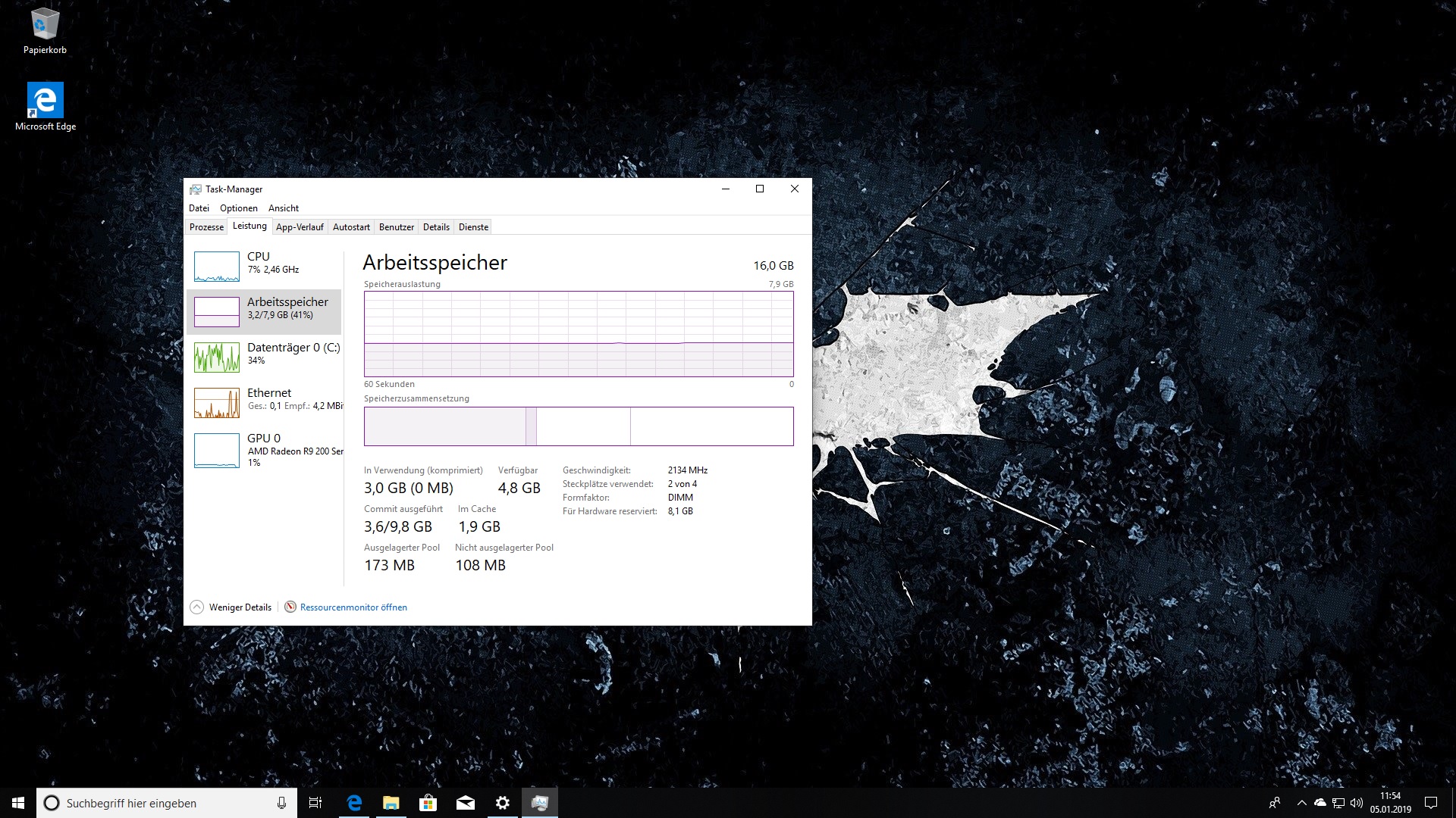

Hier noch die Systemeigenschaften und der Taskmanager
systemeigenschaften-jpg.1026204
Vielleicht hat ja noch jemand eine Idee :)
Grüße David

Hmmm "Für Hardware reserviert : 8,1GB" . Sagt doch eig. schon in welche Richtung es geht . Irgendwo wird der Speicher zugeordnet , und das FEST . Und richtig erkannt WIRD er , sonst wärn ja nicht 16GB angezeigt unter "Installierter RAM" .......

heute ist dann das neue Board angekommen und siehe da volle 16Gb verfügbar.
