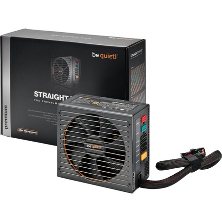

Hallo liebe Com,
ich bin aktuell an einem kleinen Projekt (mein erstes, deshalb frag ich auch sowas doofes) und wollte mal kurz euren Rat haben.
Gestern habe ich meinen neuen Rechner testweise zusammengebaut um zu sehen obs funktioniert, d.h. das NT war am Strom.
Nun möchte ich so den Adapter vom 24Pin ATX Kabel removen um die Kabel zu sleeven.
Dummerweise hat mein NT zwar Kabelmanagement, jedoch nicht am 24Pin Strang, d.h. das eine Ende geht ins NT. Das wird auch so belassen, ich habe vor bis kurz davor zu sleeven. Meine Frage ist jetzt folgende:
Erstens, kann ich !gefahrlos! die oben verlinkte Methode nutzen vorrausgesetzt das NT ist mehr oder weniger entladen?
Zweitens, reicht es aus, den Rechner vom Strom zu trennen, einen Startvorgang zu versuchen (Power On halt) und dann das NT hinten auszuschalten um mit genannter Methode ans sleeven zu gehen?
Ja, ich kenne mich eigentlich in Physik aus, und ja, ich bin mir bewusst dass ich die Garantie aufs NT verliere :)
Falls es noch wen interessiert, es handelt sich um ein bequiet!Straight Power mit 680W.

Kann ich so wie ich das mit meinem "Entladeversuch" beschrieben habe dann gefahrlos arbeiten?
Nach deiner vorgeschlagenen Methode kannst du das Gefahrlos machen.
Gefährlich wird die Sache nur, wenn du das Netzteil öffnest. Dann besteht halt die Gefahr, das du an so nen dicken Kondensator mit mehren 1000V drankommst.
Wenn du das Netzteil aber garnicht erst öffnest, besteht diese Gefahr erst garn nicht, und ausserdem sollte auch die Garantie nicht erlöschen.
