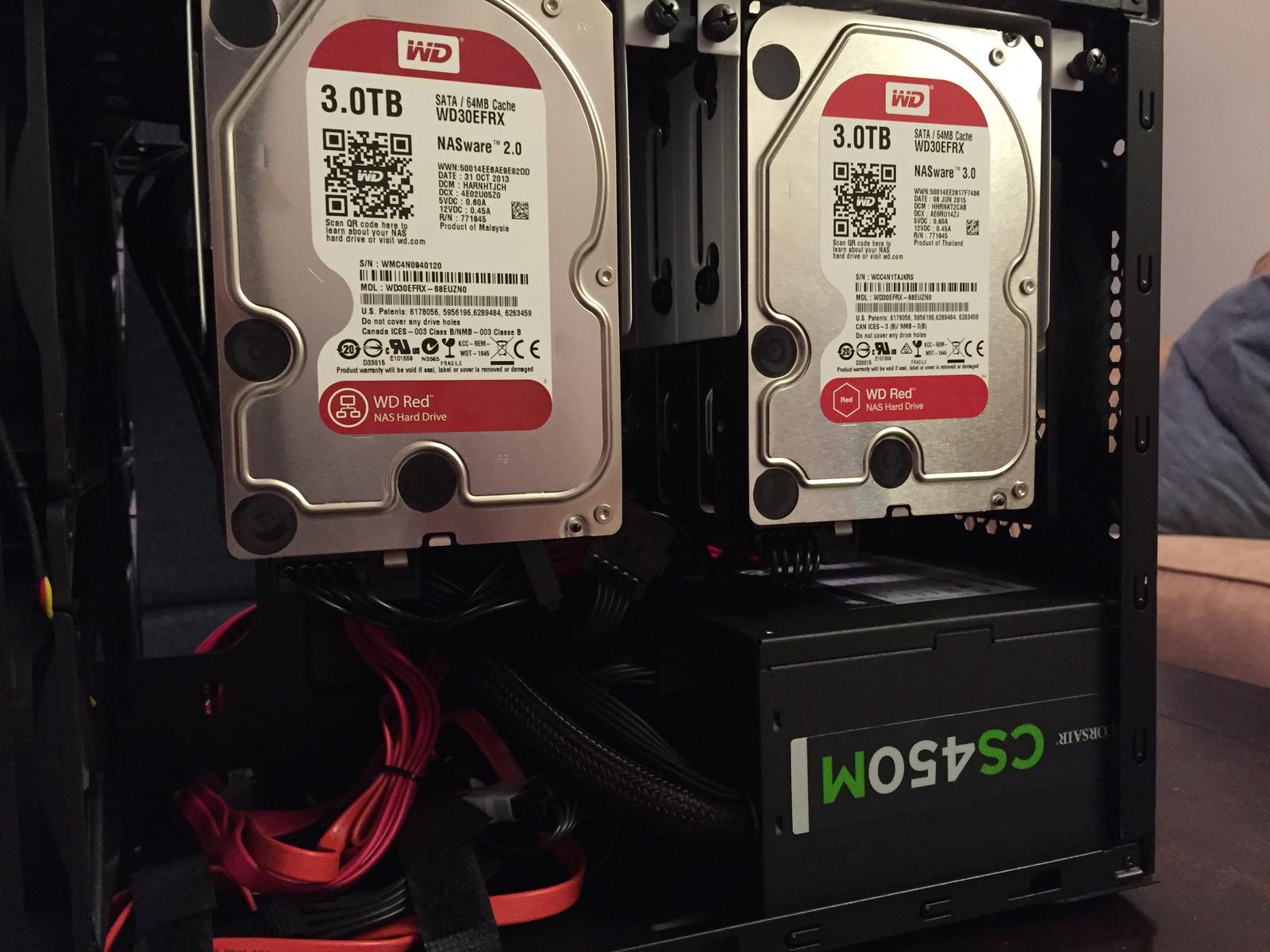

Moin moin,
ich habe auf Basis eines Node 804 ein Heim-Server zusammengebaut. In dem Gehäuse können bis zu 8 HDDs in zwei Käfigen hängend untergebracht werden, wie man z.B. auf diesem Random-Bild aus dem Internet sehen kann: http://cdn.overclock.net/7/70/70217a58_WP_20141019_14_26_41_Pro.jpeg oder http://www.legitreviews.com/wp-cont...actal-Design-Node-804-Install-psu-645x529.jpg
Es besteht nun die Möglichkeit vorne und hinten einen Lüfter zu platzieren, so habe ich es derzeit zumindest.
Nun frage ich mich, wie ich diese Lüfter optimalerweise platziere. Wird vorne Luft gezogen und hinten ausgeblasen? Oder ziehen beide vorne und hinten Luft? Die Platten selbst laufen 24h und haben kein Spindown.
Der Grund der Frage ist: Der Lüfter vorne bläst praktisch frontal gegen die ersten vier Platten, welche die hinteren verdecken. Zwischen den Platten ist nur sehr wenig Platz, wie man hier sieht: http://www.hwp.ru/Cases/Fractal_design_node_804/images/Gallery_1.jpg
Gefühlt kommt von dem Lüfter vorne bei den hinteren Platten nix an. Daher hab ich überlegt, ob es wirklich etwas bringt, dass der hintere Lüfter die Luft auf dem Gehäuse zieht. Würde es ggf. nicht mehr Sinn machen, dass dieser von hinten Luft gegen die hinteren Platten bläst?
Ich muss zugeben, dass ich keine Lust habe es auszuprobieren. Dafür ist mir der Shutdown, Umbauen, Messen, Shutdown, etc. zu viel Aufwand und im Moment fehlt mir etwas die Zeit. Schiebe das Thema leider schon etwas vor mir her. Daher würde ich gerne von eurem Fachwissen Gebrauch machen
