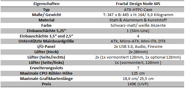

Mir sind die Tower-Kühler sympathischer, wegen dem Airflow. Ein Tow Blow Kühler würde diesen doch nur unterbrechen.
PCGH ist mit den Angaben zum Platz sehr großzügig, so hätte ich laut Angaben über einen METER, genau gesagt 125cm Platz: :D
http://extreme.pcgameshardware.de/m...htpc-bereich-5757-picture609267-spezi-beu.png
AW: Node 605 Besitzer: welchen CPU-Kühler habt ihr?
Ich habe das Gehäuse nicht, aber auch der Hersteller selbst liefert passende Informationen, PCGH ist also ein Komma abhanden gekommen.
CPU cooler compatibility: Approx 125mm with side-mounted fans - For coolers with top-mounted fans, Fractal Design recommends that you add at least 30 mm clearance for decent airflow.
Du brauchst also einen sehr kleinen Tower-Kühler, wobei die Auswahl eher Richtung Top Blow Kühler geht.
