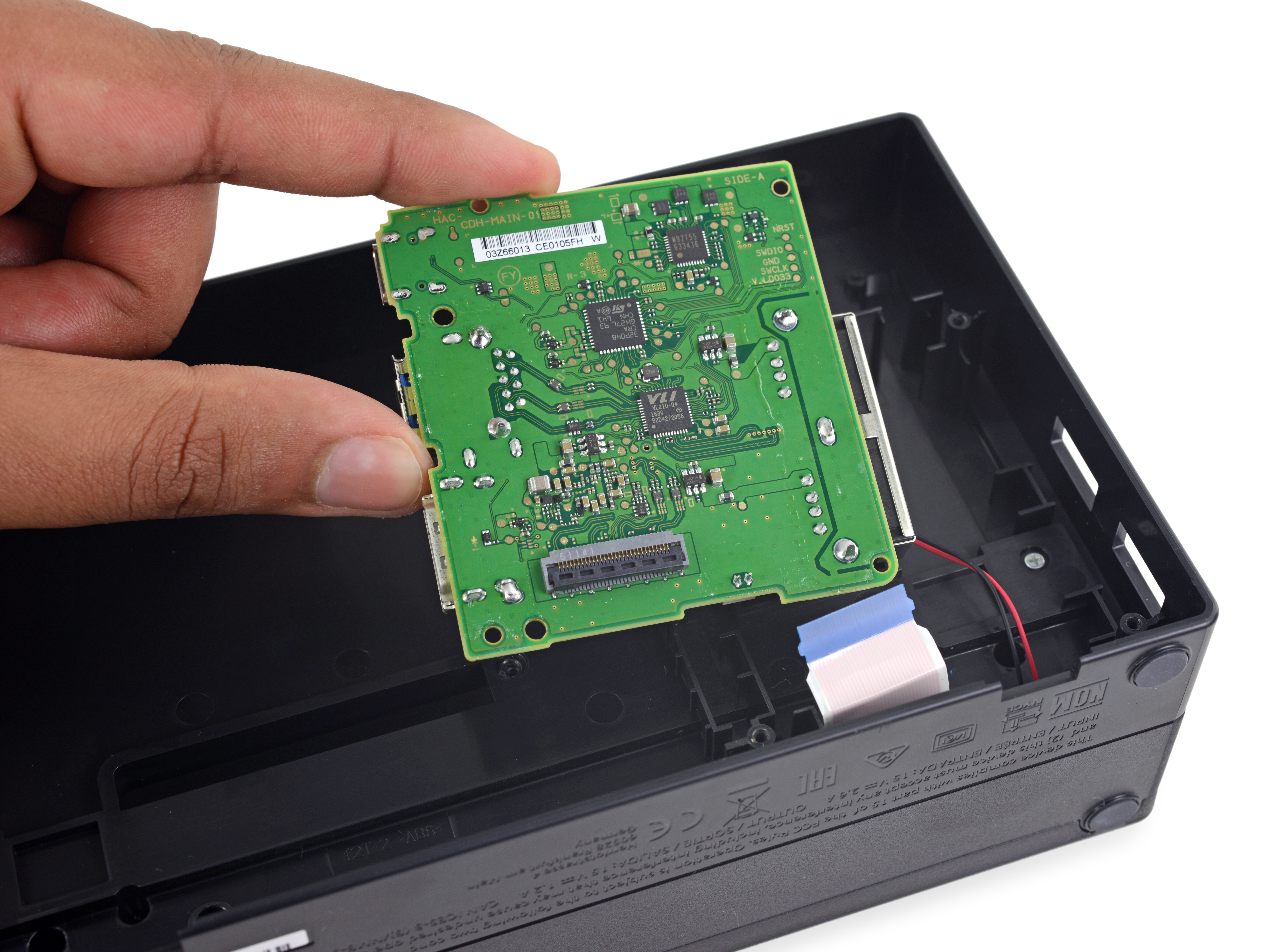

Ganz ehrlich, was er gemacht hat ist jetzt nicht so toll. Einfach die Platine aus dem alten Plastikgehäuse genommen und in ein neues aus Acryl gepackt. Die Platine an sich ist noch kleiner und wenn man das Acryl z.B. nicht aufeinander stapelt und verschraubt sondern einfach dünn zusammen klebt könnte man das ganze nochmal verkleinern. Beim original Dock ist das ganze nur 6x7x2-2,5cm groß. In seinem Design hat er das USB-C Kabel was zur Switch geht in dem Plastikblock gelassen wodurch man keine Modifikationen machen muss aber man könnte den Anschluss auch direkt auf die Platine löten oder den Anschluss aus dem Plastikblock raus holen und irgendwo am Gehäuse befestigen. So kann man nochmal ca. 2,5cm an Länge sparen. Der Umbau wäre gefährlicher und man könnte das original Dock nicht wiederherstellen aber man hätte eine wirklich kleine Box.
Seinen Entwurf könnte man auch kleiner gestallten wenn man das ganze mit einem 3D Drucker macht wo man anstatt der ca. 1,5cm Wandstärke eine 2,5mm Wandstärke nehmen kann und anstatt Schrauben dann Clips benutzen. Als Prototyp oder Proof of Concept nett, als fertiges Produkt überzeugt es mich aber wie gesagt nicht. Preis von 35$+Steuern+Versand sind aber OK.

Das Dock ist eigentlich nur zur Schau da,
https://d3nevzfk7ii3be.cloudfront.net/igi/yxDjRyJKgT3oElC3
Das ist alles was da drin ist. Von dem was man sieht ist es ein USB-Hub und ein DisplayPort zu HDMI converter, zusätlich noch ein bisschen Speicher damit Nintendo auch ja alle 3rd-party Adapter blockieren kann.

Was ist daran eine meinung? das ist eine Tatsache.
