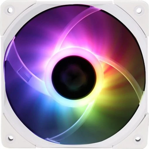

Es gibt auch Slim Lüfter, sowas würde vorne passen:

Ansonst kauf 2 Slim Lüfter, die sind 15 mm stark. Ist die günstigste Lösung. Statt der Stütze kannst auch eine Angelschnur nehmen und die Karte zurück auf den Deckel hängen. Ne durchsichtige Schnur fällt nicht auf. Oder einer andere Stütze kaufen, sind nicht teuer.
