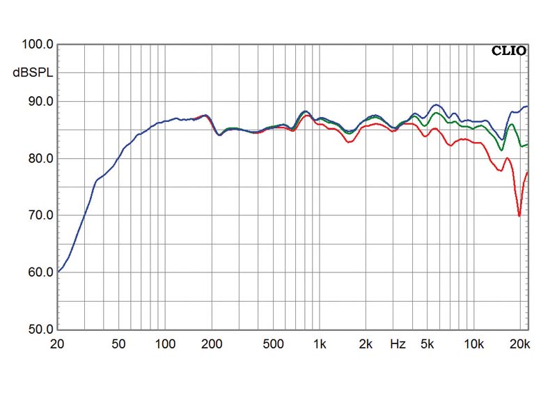

Was genau kann man auf dem Screen erkennen ?
Die Zahlen unten sind die Frequenzen, also links Basstöne, rechts hohe Töne. Die Kurvenhöhe ist quasi "wie laut kann die Frequenz XY gespielt werden", wobei das in dB, da ist also 10% mehr dB nicht nur 10% lauter, sondern deutlich mehr "lauter" ;) Da sieht man, dass es unter ab 40-50Hz dann doch was einbricht und ansonsten bis ca 5000Hz (5k) schwankend, danach was "unruhiger", aber insgesamt doch eher auf einem gleichen Niveau.
