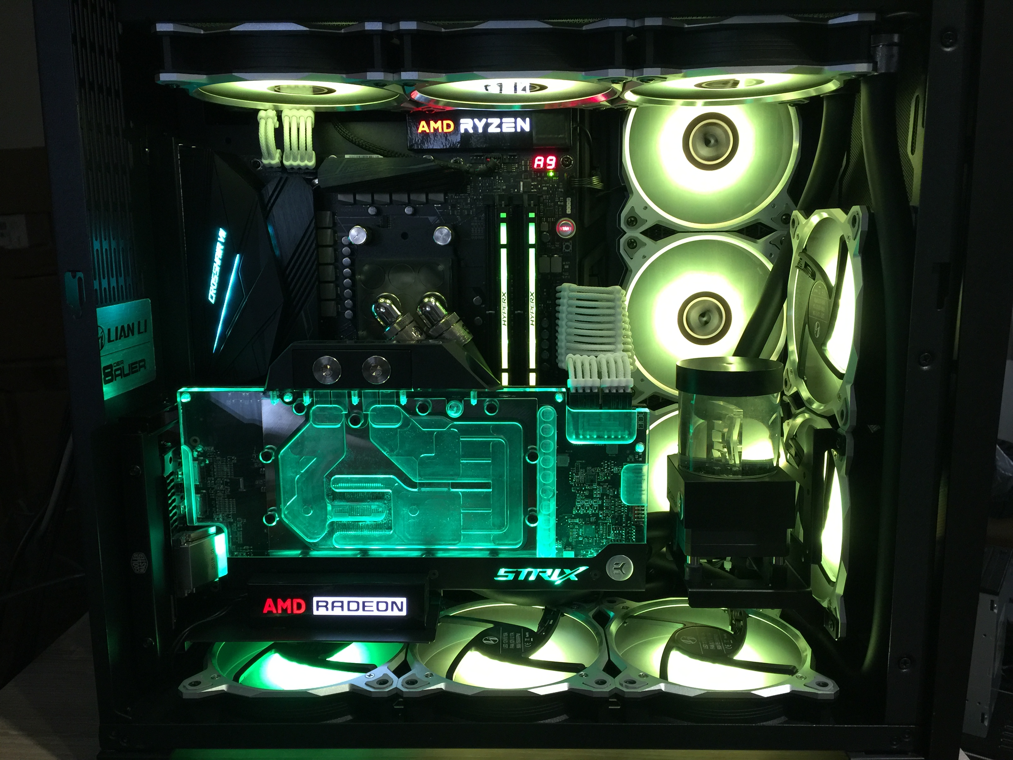

[CTECVIDEO][/CTECVIDEO]Ich würde bei den Radis nicht über 3cm gehen, das wird zu hoch mit den Lüftern. Ich habe die Air Version mit 2x360er ek pe, schau hier

Danke für den Hinweiß, das PC-O11 ROG ist knapp 6-7 cm höher als das PC-O11 von dir :)

AW: Neues Gehäuse (Lian Li PC-O11 ROG Edition) Air Flow - Lüfter/ Pumpe Geschwindigkeit
Das kann doch nicht sein, auf den Bild von drstoecker ist das PC-O11D zu sehen?
PC-O11DW Dynamic Maße: 272 x 446 x 445 mm (B x H x T)
PC-O11WGX "ROG Edition Maße: 277 x 516 x 457 mm (B x H x T)
Sind laut Datenblatt 7 cm, bin ich blöd? :D
Dann solltest du auch Dynamic schreiben, es gibt auch das normale O-11, für welches ich mich entschieden habe ;)
