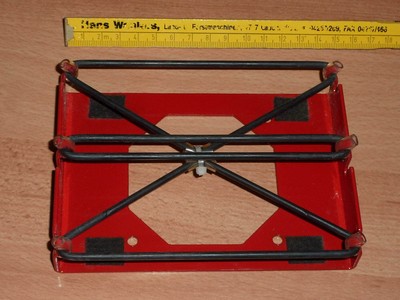

Du kannst die Platten im mitgelieferten Käfig verbauen, da würde ich halt viel Gummi drum packen.
Früher gab es einen Ganzkörperdämpfer, den finde ich aber jetzt nicht.
Ansonsten schau mal hier rein:
https://www.caseking.de/pc-komponenten/laufwerke/zubehoer/festplatten-entkoppler .
https://www.reichelt.de/de/de/zubehoer-fuer-laufwerke-c7296.html?r=1 .
Die Gummischienen von reichelt kann man sehr gut unten und seitlich verwenden, die schlucken sehr viel Vibrationen.
Und die Schraubenlöcher sind schon drin.
Wenn die Platte sehr stark vibrieren hilft nur die Gummischlinge:
Da merkt man nichts mehr.

Bei einer ist es einfach: auf die Dämmung unten legen.
Bei mehreren hilft nur die Gummiband-Isolation:
oder die Vollgummierung:
https://www.amazon.de/Xcase-Festpla...tionsdämpfer+Festplatte&qid=1620383963&sr=8-6 .
