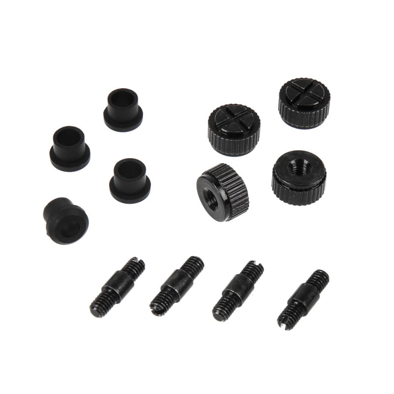

Falls Du die Befürchtung hast, dass das Gehäuse bzw. die Kühlleistung für die Grafikkarte nicht ausreicht, würde ich mal einen Blick auf das Dark Base 900 Rev. 2 werfen.
Leider gibt es zu dem Gehäuse keine Gummielemente für die Schrauben, die das Glasseitenteil halten. Wenn man die Scheibe extra kauft, sind diese jedoch dabei:
https://static3.caseking.de/media/image/thumbnail/gebq-025_gebq_025_3g_800x800.jpg
