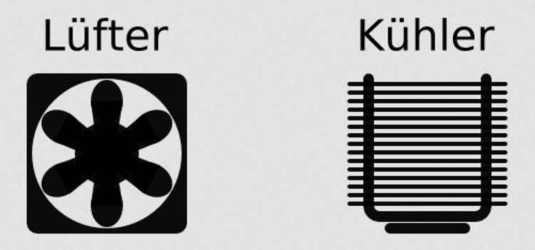

Ich probiere mal den Lüfter zu lockern .
Nur als Schlauscheißerei am Rand :D
Bitte den KÜHLER lockern
Ja, danke für den Hinweis, Hab natürlich den Kühler gelockert, auf dem der Lüfter montiert ist.
